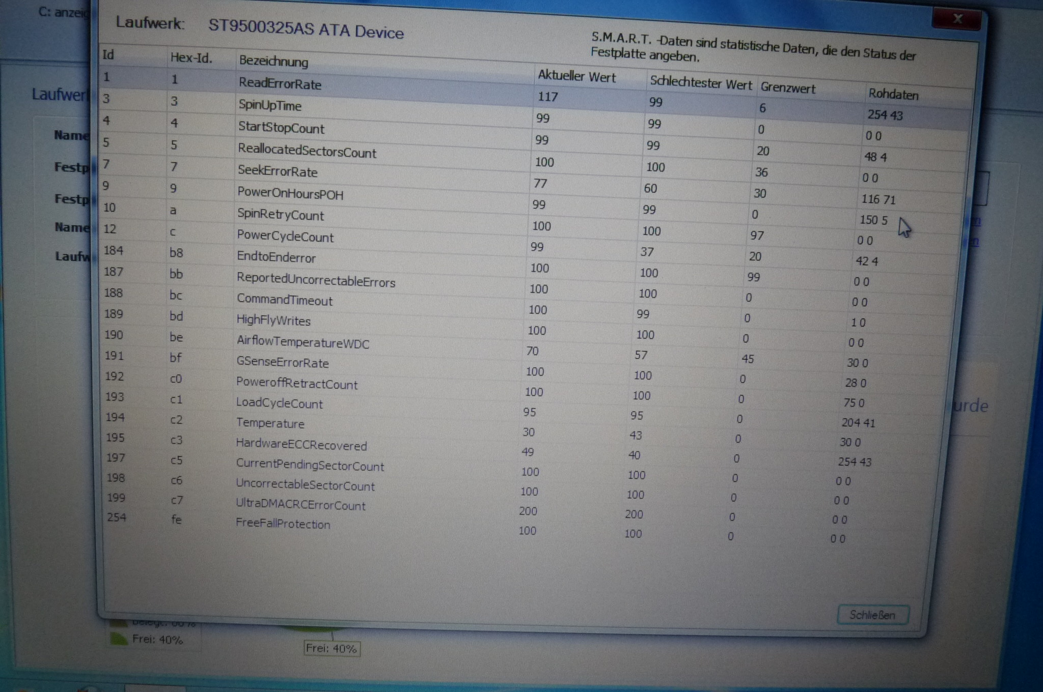

die Festplatte des Notebooks medion (knapp 3 jahre alt) MD 98120 macht öfters sehr laute Geräusche (knacken). Dies geht mehrere Sekunden so.
Nun habe ich einmal das Progr. "Checkdrive 2012 Plus" installiert.
Hier bekomme ich die Meldung, dass die einzelnen Part. OK sind jedoch bekomme ich bei FB-Zustand nur 85% angezeigt.
Ausserdem die Meldung. Die Anzahl der Lese- und Schreibfehler hat sich erhöht.Häufige fehlerhafte Zugriffe deuten auf ein Problem mit dem Laufwerk hin. Ist ein Austausch ratsam?

schuerhaken Steffie88 „Festplatte austauschen?“
So schnell wie möglich einen Austausch vornehmen.
Dazu erst einmal ein Laufwerk der völlig gleichen Kapazität besorgen,
am besten ein gleiches Modell vom selben Hersteller.
(Seagate Momentus 5400.6 ST9500325AS - 500 GB;
z.B. http://www.amazon.de/Seagate-ST9500325AS-Momentus-Interne-Festplatte/dp/B0035G0J2A/ref=sr_1_2?s=ce-de&ie=UTF8&qid=1346599720&sr=1-2)
Dann das neue Laufwerk entsprechend dem Format des alten Laufwerkes
(wahrscheinlich NTFS) formatieren (evtl. Schnellformatierung).
Das alles in einem entspr. Gehäuse am USB-Anschluss.
Dann das alte Laufwerk "klonen", um ein identisches System zu erhalten.
Das lässt sich z.B. mit "True Image" erledigen, das auf dem alten System
installiert werden muss...
Zum Klonen evtl. die Option auswählen, dass bei Fehlern einfach weiter
gearbeitet werden soll.
Nach dem Klonen sofort die Laufwerke austauschen, also die Plätze tauschen.
Danach das geklonte System anstelle es alten Systems booten.
Jetzt kann man das alte Laufwerk in Ruhe beobachten und evtl. softwareseitig
"reparieren", ohne dass das ganze System vielleicht "explodiert".
Nun: Nicht zögern, sondern handeln.
Bis dann dann, Manfred
