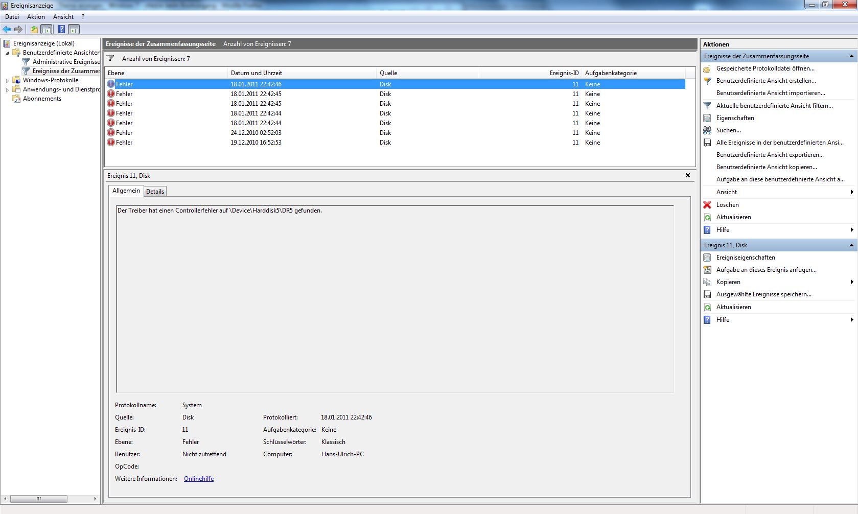

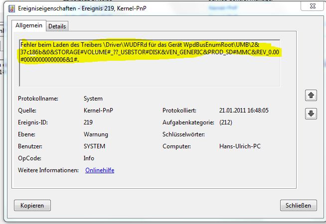

Aber ich war vorhin mal in der Ereignisanzeige von Windows 7. Hab da was entdeckt. Keine Ahnung, was das bedeutet und ob es mit der HDD zusammenhängt.
Bilder anbei.

shrek3 ullibaer „Nein, hab kein 7 x64. UZnd das mit dem Herstellertool von Samsung ist...“
Sichere schleunigst deine Daten auf einen externen Datenträger - anscheinend ist die Festplatte im Begriff, kaputtzugehen. Das Ereignisprotokoll lässt praktisch keinen anderen Schluss zu.
Benutze deinen Rechner solange zu nichts anderem!
Was deinen Link zur Diagnose der Festplatte mit dem ES-Tool betrifft, gehe genauso vor, wie es auf den ersten sechs Bildern angezeigt wird.

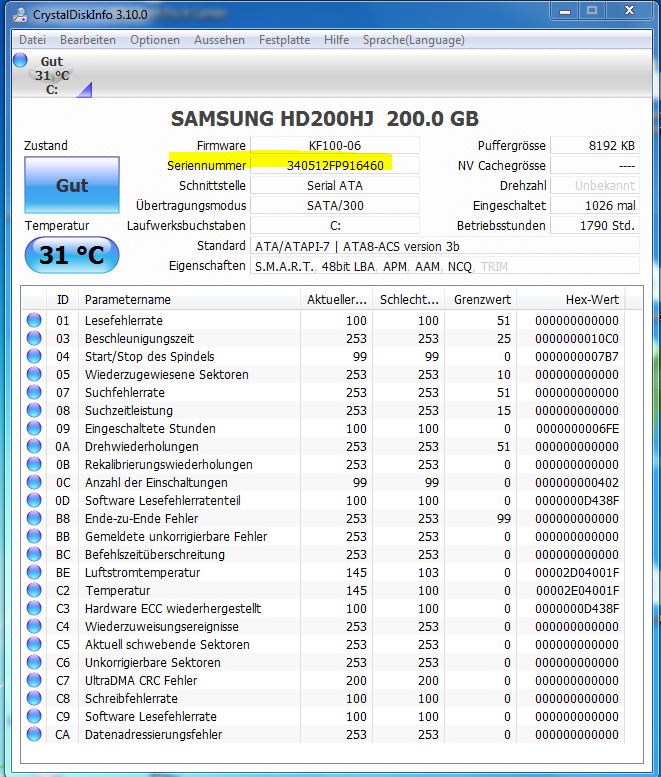

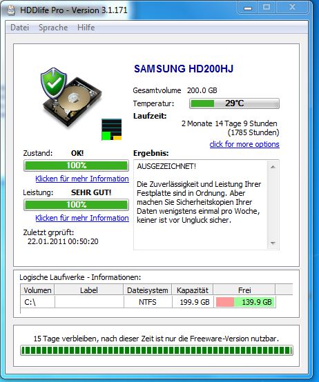

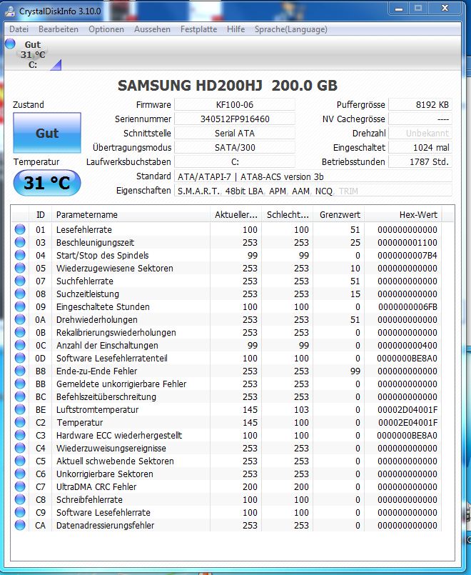

In meinem ersten Posting ganz am Anfang habe ich ja ein Bild von Speecy reingestellt. Und da wurden auch Fehler gezeigt.
Gruß Ulli
http://www.nickles.de/user/images/244673/crystaldiskinfo-3.10.0.jpg
http://www.nickles.de/user/images/244673/hddlife-pro.jpg
shrek3 ullibaer „ Hallo Shrek3, Also liege ich mit meiner Vermutung richtig, das die Samsung HDD...“
Die "Disk"-Fehler des Windows-Ereignisprotokolls sind ernst zu nehmen.
Da kann es nur heißen, die Festplatte einer genaueren Überprüfung zu unterziehen - per ES-Tool und/oder per Scandisk.
Im letzteren Fall könntest du hoffen, dass lediglich unsauber einlesbare Dateien der Grund für diese Fehlermeldung sind.
Falsch ist es aber, den Rechner beim jetzigen Kenntnisstand weiterzubenutzen, ohne Daten zu sichern.

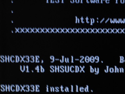

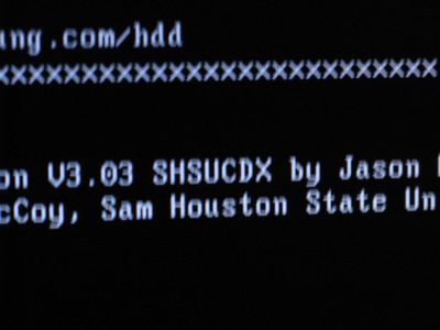

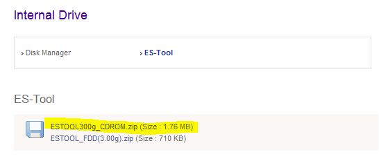

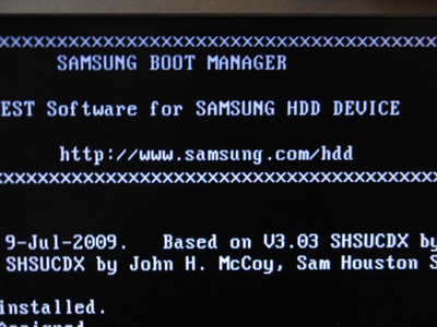

Ich muss aber bei Samsung das ESTOOL300g_CDROM.zip (Size : 1.76 MB) runterladen und entpacken, oder?
Und dann alles auf CD brennen und von CD booten, oder?
Aber es könnte die Festplatte überschrieben werden, oder?
Leider ist die Anleitung in Englisch.
Gruß Ulli
http://www.nickles.de/user/images/244673/estool-cdrom-zip.jpg

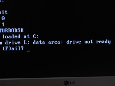

shrek3 ullibaer „ Hallo, Ich muss aber bei Samsung das ESTOOL300g_CDROM.zip Size : 1.76 MB...“
Nicht, wenn du dich streng an die ersten 6 Bilder hältst.
Drucke die Anleitung doch aus, dann kannst du nichts falsch machen.
ullibaer shrek3 „ Nicht, wenn du dich streng an die ersten 6 Bilder hältst. Drucke die Anleitung...“

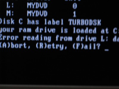

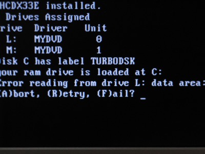

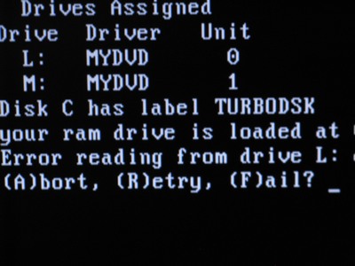

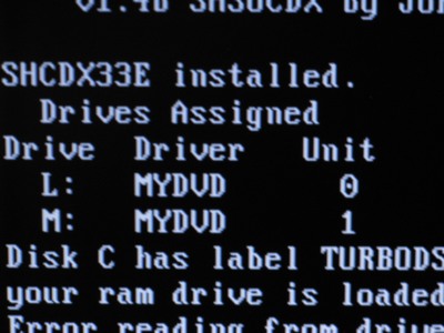

Das hatte ich vorhin auch gemacht. Iso-Datei auf CD gebrannt und dann den PC neu gestartet. ( CD war im DVD-Brenner )
Leider lief das bei mir nicht so, wie in der Anleitung beschrieben! Also CD wieder raus, STRG + ALT +ENTF-Tasten gedrückt und den PC neu gestartet. Hab auch Bilder mit meiner Digicam gemacht.
Heute auch mit Samsung telefoniert. Dort sagte mir der Supportmitarbeiter auch, das es nach einem Festplattencrash aussieht. Deshalb soll ich die Festplatte an Samsung senden und bekomme dann eine neue. Samsung braucht aber die Seriennummer von der HDD.
Gibt es da nicht ein Tool zum Auslesen der selbigen? die SN,-NR. müsste mit " S " anfangen. Speecy und PC Wizard 2010 haben mir die falschen Nummern angezeigt. Dann bräuchte ich die Platte jetzt nicht extra ausbauen wegen der SN-Nummer. Wenn ich die hätte, könnte ich bei Samsung schon eine RMA-Nummer beantragen. Wenn ich die dann habe, wird die HDD ausgebaut.
Dann benötige ich noch ein kostenloses Programm, mit dem ich die Samsung HDD komplett überschreiben kann, so das dann keine Daten wieder hergestellt werden können.
Gruß Ulli

hddiesel ullibaer „ Hi, Das hatte ich vorhin auch gemacht. Iso-Datei auf CD gebrannt und dann den...“
Hallo ullibaer,
mit dem Tool "CrystalDiskInfo" kannst du dir die Seriennummern deiner Festplatten anzeigen lassen.
oder in "CrystalDiskInfo", über
Bearbeiten
Kopieren
die angezeigten Daten in eine Datei speichern.
ullibaer hddiesel „Hallo ullibaer, mit dem Tool CrystalDiskInfo kannst du dir die Seriennummern...“
Das habe ich gerade gemacht. Das ist die gleiche Nummer, die auch Speecy und PC Wizard 2010 anzeigt!!
Aber laut Samsung stimmt die Nummer nicht! Die Nummer muss immer mit einem " S " beginnen, also S.....
Trotzdem danke.

Hallo Ulli,
habe die Daten meiner Festplatte überprüft,
auf der Festplatte z.B. aufgedruckt
S/N: WCAVY1884439
mit CrystalDiskInfo und dem Tool von WesternDigital (SeaTools) angezeigt als Seriennummer:
WD-WCAVY1884439
Bei mir also sind es die Angaben ohne WD- am Anfang der Tool anzeige für die S/N:
sind alles WD- Platten in meinem PC
Vermutlich ist deine S/N:
S-340512FP916460 oder S340512FP916460
genaues kannst du mit Sicherheit nur durch den Ausbau der Festplatte ermitteln.
Gehäuse öffnen und nachsehen und die gewonnenen Infos für das nächste mal notieren,
oder gleich ein Foto deiner Datenaufkleber der PC- Komponenten machen.
ullibaer hddiesel „Hallo Ulli, habe die Daten meiner Festplatte überprüft, auf der Festplatte...“
So hab ich das heute auch am Telefon dem Support-Mitarbeiter von Samsung gesagt. Er konnte diese Nummer nicht finden oder zu ordnen.
Muss ich sie halt ausbauen und die Nummer aufschreiben oder abfotographieren.
Mit WD-Festplatten geht das, das weiß ich, da mein 2.PC WD-Platten hat.
Gruß Ulli
shrek3 ullibaer „ Hallo, Das habe ich gerade gemacht. Das ist die gleiche Nummer, die auch Speecy...“
Den Ausführungen von hddiesel schließe ich mich an - die Festplatte anschauen und dort die S/N ablesen.

shrek3 ullibaer „Hi Shrek3, Du hast meine Frage noch nicht beantwortet, warum das ES-Tool von...“
etwa weil die CD im Brenner war und nicht im DVD-Laufwerk?
Möglich wäre das - das hätte ich als erstes versucht.
Klappt auch das nicht, kurz nach dem Einschalten des Rechners permanent die F11- und die F12-Taste abwechselnd drücken.
Damit ruft man (meistens) ein Auswahlfenster auf, in dem man per Pfeiltasten das Laufwerk zum Booten auswählen kann, in dem sich die CD befindet.
ullibaer shrek3 „ Möglich wäre das - das hätte ich als erstes versucht. Klappt auch das nicht,...“
Tja, es lag tatsächlich daran. Hab die CD mit dem ES-Tool dann in das DVD-Laufwerk gelegt und dann klappte es. Habe mich genau nach der Anleitung gehalten, die ich mir vorher ausgedruckt hatte.
Der Test hatte etwas gedauert, aber am Ende wurden keine Fehler auf der Samsung Festplatte angezeigt.
Mh, was kann es dann sein?
Achja, das ES-Tool hat mir auch die Seriennummer der Festplatte angezeigt, die aber nicht mit "S" beginnt.
Es ist die gleiche Nummer, die mir auch Speecy und PC Wizard 2010 angezeigt haben.
Gruß Ulli
hddiesel ullibaer „ Tja, es lag tatsächlich daran. Hab die CD mit dem ES-Tool dann in das...“
Hallo Ulli,
Zu:
War auch nicht anders zu erwarten!
Da kann Du mal sehen, kein Tool kann die Daten vom Typenschild der Festplatte lesen,
nur der Inhalt vom Platten- Chip wird ausgelesen und der muss nicht in der gewünschten Form vom Support vorhanden sein, warum einfach wenn es auch anders geht.
Da verwendet man schon ein Hersteller- Tool und das führt auch nicht zu einer korrekten S/N.
Sicher hast du das Problem mit der S/N schon gelöst!
ullibaer hddiesel „Hallo Ulli, Zu: Achja, das ES-Tool hat mir auch die Seriennummer der Festplatte...“
Nein, habe ich nicht. Ich muss die HDD halt ausbauen, die SN-Nummer abschreiben oder abfotographieren.
