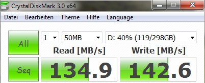

aktuell mit Crystal, 1 Durchlauf, 50MB, seq unter dem msahci (HDD = Sam F4):
http://www.nickles.de/user/images/20265/msahci-test.jpg
Gestern gleiches Szenario unter dem amd_sata ca 70 lesen / 60 Schreiben !!
