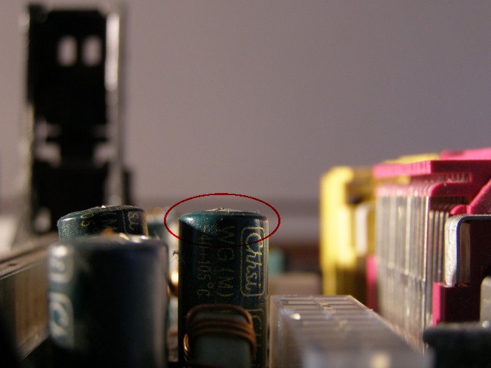

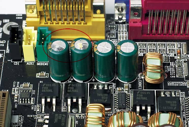

Knoeppken Howie67 „Hallo! Ist etwa 5-6 Jahre alt... Wie kann man die Kondensatoren prüfen? Und was...“
hier ist ein recht interessanter Artikel über Elkos (Elektrolytkondensatoren):
http://www.tomshardware.com/de/motherboard-reparatur,testberichte-239369-4.html
Für den "Laien" reicht die Sichtkontrolle. Sind Elkos aufgebläht oder stehen schief, dann kannst du diese mit gwissen Kenntnissen ersetzen.
Oder aber du kannst das Board entsorgen, und über einen Neukauf nachdenken. Mit anderen Worten:
Das Board ist dann hin ;-)
Die Elkos sollten nicht so aussehen wie die markierten auf den Bildern:
http://www.nickles.de/user/images/211232/!!!elkos2.jpg
http://www.nickles.de/user/images/211232/!!!elkos3.jpg
gelöscht_189916 Howie67 „Hallo! Ist etwa 5-6 Jahre alt... Wie kann man die Kondensatoren prüfen? Und was...“
Hi
Zu erkennen ist das, wenn die Kappen aufgebläht sind oder bereits Elektrolyt austritt in Form von brauner Pampe.
Manchmal trocknen die Dinger auch so aus, da sieht man gar nichts.
Abhilfe gibt es da praktisch keine, außer Du lötest die Dinger selbst aus, da benötigst Du aber einen Elektroniklötkolben oder -pistole, für einen halbwegs geübten Elektronikbastler ist es nicht soooo schwer.
Aber erstmal nicht so schwarz malen, und hoffen, daß es nur eine Kabelmacke ist.
