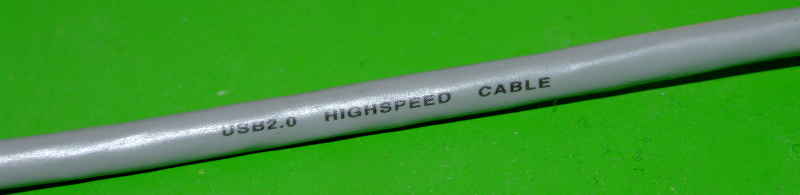

Borlander Gerd6 „Morgen bor, soweit so gut, aber jetzt grübele ich etwas: Wie sieht denn auf...“
Moin Gerd,
also das offizielle High-Speed logo schaut wie folgt aus:
http://de.wikipedia.org/w/index.php?title=Datei:USB-HighSpeed-certified-Logo.svg&filetimestamp=20070409123547
Auf dem Kabel in Griffweite gibt es immerhin einen Aufdruck:
http://www.nickles.de/user/images/81978/usb20_highspeed_cable.dscf1106a50p.jpg
es mit allen aktuellen Kabeln laufen sollte.
Laufen heißt nicht, daß es mit 480MBit/s läuft und insbesondere auch nicht, daß bei dieser Geschwindigkeit keine Übertragungsfehler (selbst erlebt mit einem USB2-Kabel ohne High-Speed) mehr auftreten.
In der Praxis sieht es leider so aus:
Zitat: "Wird die Schnittstelle eines Geräts mit „USB 2.0“ angegeben, heißt das nicht unbedingt, dass dieses Gerät auch die hohe Datenrate von 480 Mbit/s anbietet. Standpunkt der Anbieter ist dabei, dass ein USB-2.0-kompatibles Gerät grundsätzlich jede der drei Geschwindigkeiten benutzen kann und die 2.0-Kompatibilität in erster Linie bedeutet, dass die neueste Fassung der Spezifikation eingehalten wird. 480 Mbit/s dürfen also nur erwartet werden, wenn ein Gerät mit dem Logo „Certified USB Hi-Speed“ ausgezeichnet ist."
Quelle: http://de.wikipedia.org/w/index.php?title=Universal_Serial_Bus&oldid=66631542#Datenraten
Zusammenfassend: Wo USB2 drauf steht, ist häufig nur Nepp drin :-(
bor

Borlander Gerd6 „Danke bor, muß zu meiner Schande gestehen, daß ich den Aufdruck noch nie...“
Ein fehlender Aufdruck heißt natürlich nicht zwingend, daß das Kabel nicht für High-Speed geeignet ist.
Bei Festplatten sehe ich es allerdings absolut nicht als zu viel verlangt an, daß ein Kabel mitgeliefert wird das High-Speed-Konform ist. Hab mal eben das Kabel von meinem ersten Externgehäuse hervorgekramt: Da steht
USB SHIELDED HIGH SPEED CABLE 2.0 REVISION
drauf.
Ein USB-Kabel das ich die Tage mit einem neuen (und ansonsten auch eher besseren) Monitor geliefert bekommen habe trägt nur die Aufschrift
USB Revision 2.0
hat dafür immerhin zwei dicke Ferritkerne an den Enden. Ist aber nur halb so dick wie die Kabel mit High-Speed Beschriftung. Ausprobiert habe ich das ganze noch nicht, da ich den USB-Hub wahrscheinlich sowieso nicht nutzen werde.
Da scheint noch viel im Argen.
So muß man das leider zusammenfassen :-(
bor
