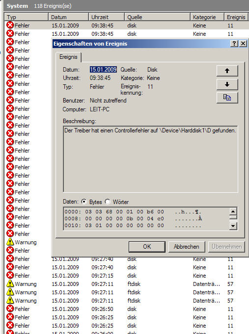

Nun kam es mehrmals vor, das dabei der PC einfror. Ich schaute in der Ereignisanzeige nach - jede Menge roter Einträge "...hat einen Controllerfehler...".
http://www.nickles.de/user/images/111275/festpl3.jpg

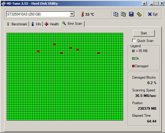

Ich habe dann einen HDTune- Scan durchgeführt:
http://www.nickles.de/user/images/111275/festpl.jpg

Controllerfehler sind, wie der Name schon sagt, Fehler des HDD Controllers auf dem Board.
Treten z.B. bei Übertaktung oder Defekt auf.
Ob ne defekte Platte auch Controllerfehler verursachen kann, keine Ahnung.
HD Tune zeigt, daß die Platte hin ist.
=> Platte tauschen und gucken.

An der Art der Nutzung schon eher. Time-Shifting ist schon ein gewisser "Stress" für die HDD. Klar müssen die normalerweise etwas aushalten, sind (waren zumindest einige) afaik aber auch nur für 20% Auslastung (80% idle) ausgelegt. Praktisch sollte das hier aber noch lange keine Auswirkungen haben, sonst ist die HDD entschieden zu empfindlich.
Da die HDD dreigeteilt ist, sollten die Fehler - nahezu ausschließlich - nur auf der Timeshift-Partition vorliegen. Um das zu überprüfen bräuchte man nur die Partitionsgrößen und die Sektornummern der fehlerhaften Sektoren (LBA- bzw. CHS-Werte) zu kennen. Ansonsten wäre auch Timeshifting freigesprochen.

Ich habs nicht untersucht, ob die defekten Sektoren explizit dort lagen - allerdings ist es sehr wahrscheinlich. Die ersten 40% der Festplatte waren für Video und Timeshifting vorgesehen.
Und dort fand HDTune eben auch die Fehler.
