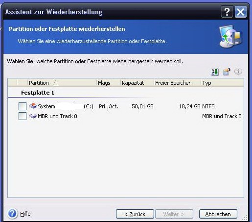

Knoeppken Olaf19 „Acronis TrueImage kann ich ebenfalls empfehlen. Solange Quell- und...“
bei Acronis True Image hast du vor dem Zurückspielen eines Images, 2 Auswahlmöglichkeiten:
"MBR" und "System".
http://www.nickles.de/user/images/211232/acr.jpg
Vor gar nicht so langer Zeit, wechselte ich an 3 Rechnern jeweils die Systemfestplatten.
Dazu benötigte ich eine 80GB- IDE- Platte, welche ich per SATA/ IDE- USB- Adapter an die Rechner anschloss, und die "Notfall- CD" von Acronis. Auf der "USB- Platte" befanden sich 3 unterschiedliche Images in komprimierter Form (normale Einstellung). Das Zurückspielen pro Rechner dauerte ca. 10 Minuten.

Wenn ich ein Image erstelle, dann erstelle ich es von der Systempartition.
In meinem Fall waren es 50 GB (zu sehen auf dem Bild). Die neue Festplatte hatte 250 GB, und nach dem Zurückspielen hatte die Systempartition 50 GB. Der Rest lässt sich in der Datenträgerverwaltung einrichten.
Habe ich eine 1TB- Platte, dann hat die Systempartition 50 GB…

Mein bebilderter "Einwand" (der eigentlich keiner ist) sollte doch nur zeigen, das ich auch ein Image nehmen kann, um eine Systempartition auf eine "fremde" Platte zu übertragen. Dieses Image bewahrt man auch selbstverständlich nicht auf seiner Systemfestplatte auf.

Der "Trick" an der Sache ist, dass man den MBR mit auf die neue Platte kopieren muss (siehe das Bild von Knoeppken).
