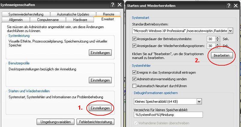

Hallo Peter,
Man macht dieses nicht im BIOS sondern in der Datei "Boot.ini" von Windows XP!
Vorher aber eine Kopie der Datei "Boot.ini" anlegen, aber dann müssten auch die versteckten Dateien sichtbar sein.
Rechtsklick auf den Arbeitsplatz -> Eigenschaften -> Erweitert -> Starten und Wiederherstellen ->
-> Standardbetriebssystem ->
1. Das "richtige" Windows XP als Standardbetriebssystem festlegen!
-> Bearbeiten ->
2. Den dann nicht mehr benötigten Eintrag löschen
Alternativ mit einem Editor die Datei "Boot.ini" öffnen und die fraglichen Einträge entsprechend verändern / löschen. Diese Variante solltest Du nur benutzen, wenn du viel Erfahrung / Routine mitbringst.

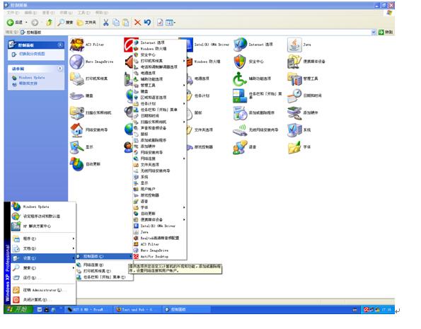

Allerdings wuerde ich gerne die Hilfe eines Programmes in Anspruch nehmen, da Du sicher meine Visitenkarte nicht gelesen hast und deshalb nicht weisst, dass ich ein chin. XP in Benutzung habe.
Ich hab' da so meine Schwierigkeiten mit den chin. Schriftzeichen der einzelnen Begriffe.
Ein unterstuetzendes Programm, welches entweder in deutsch oder engl. waere, wuerde mir viel Erleichterung bringen.

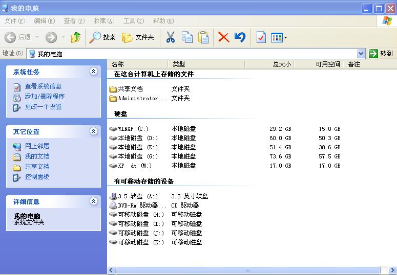

zum Besseren Verstaendnis - so sieht es bei mir aus:
http://www.nickles.de/user/images/261821/arbeitsplatz.jpg
Trotzdem vielen Dank fuer die schnelle Antwort

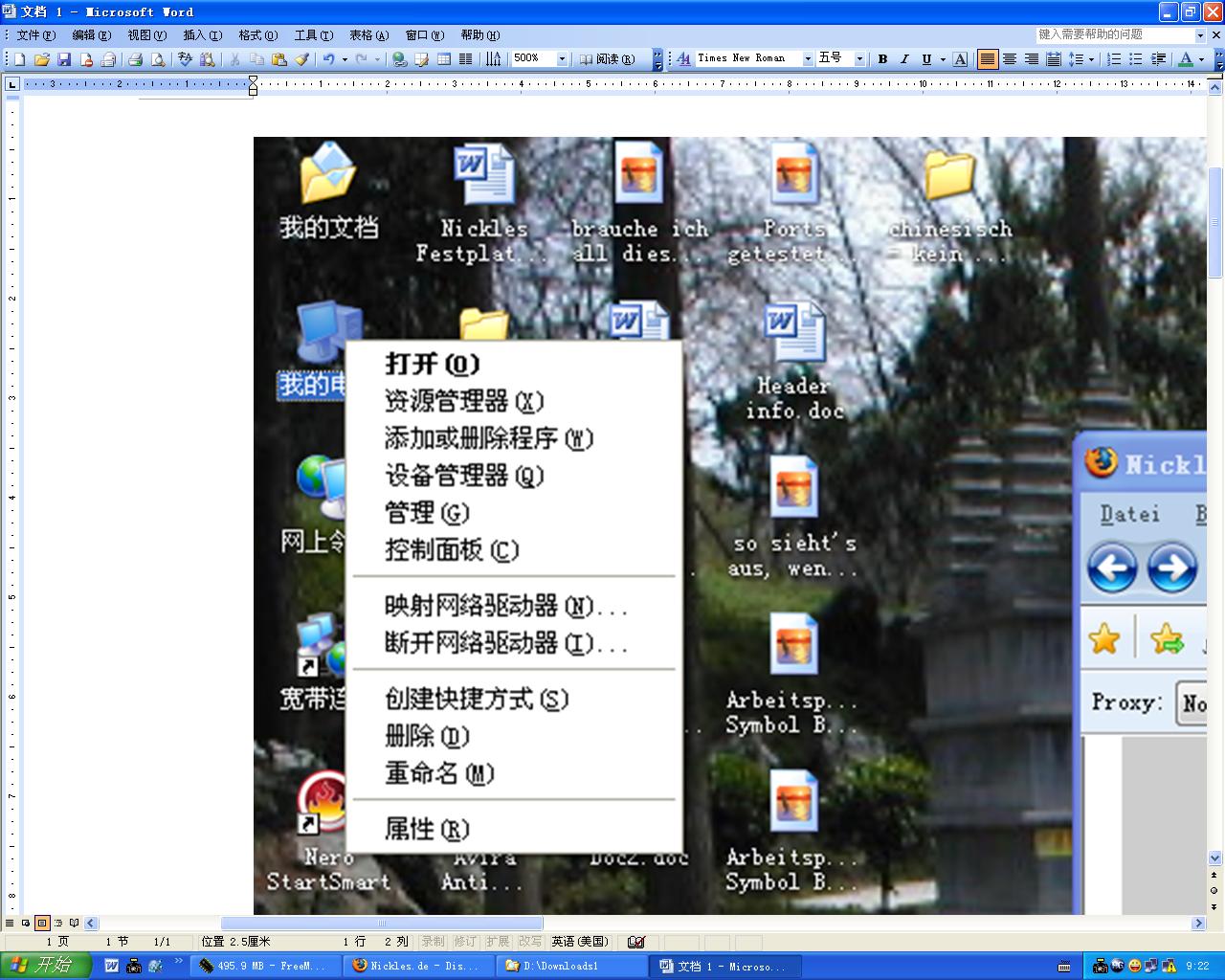

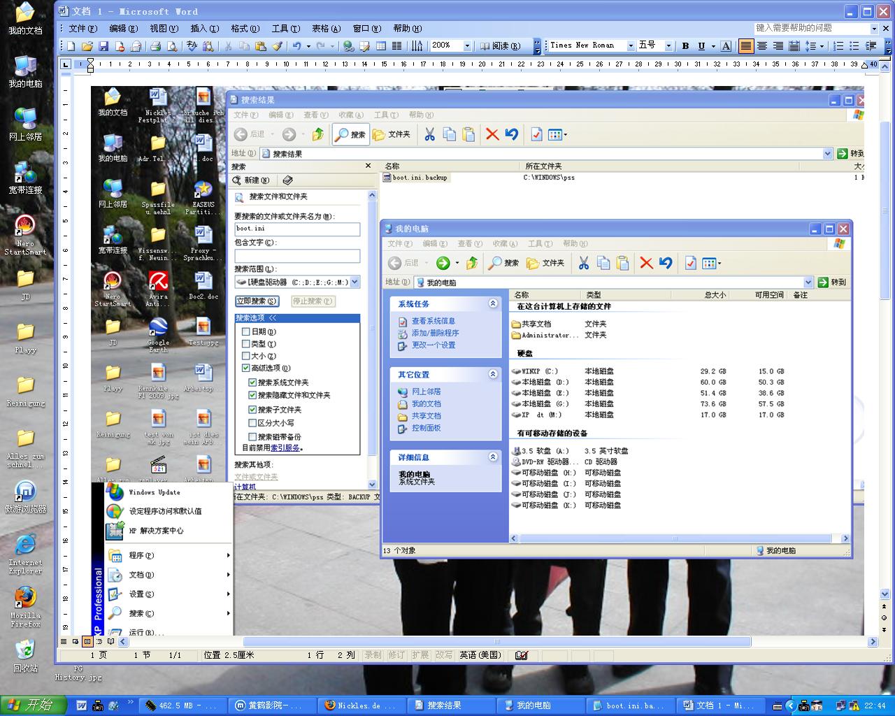

Darf ich mit was ganz Banalem anfragen?
ist dies mein "Arbeitsplatz?"
http://www.nickles.de/user/images/261821/ist-dies-mein-arbeitsplatz.jpg
wenn ja, auf welches Bild muesste ich dann als naechstes klicken?
Peter
Neues Motto von mir: Es wird niemals so heiss gegessen, wie es gekocht wurde. (Mal sehen, ob ich es selbst beherzigen kann/werde -- Ich werde mir aber Muehe geben ).

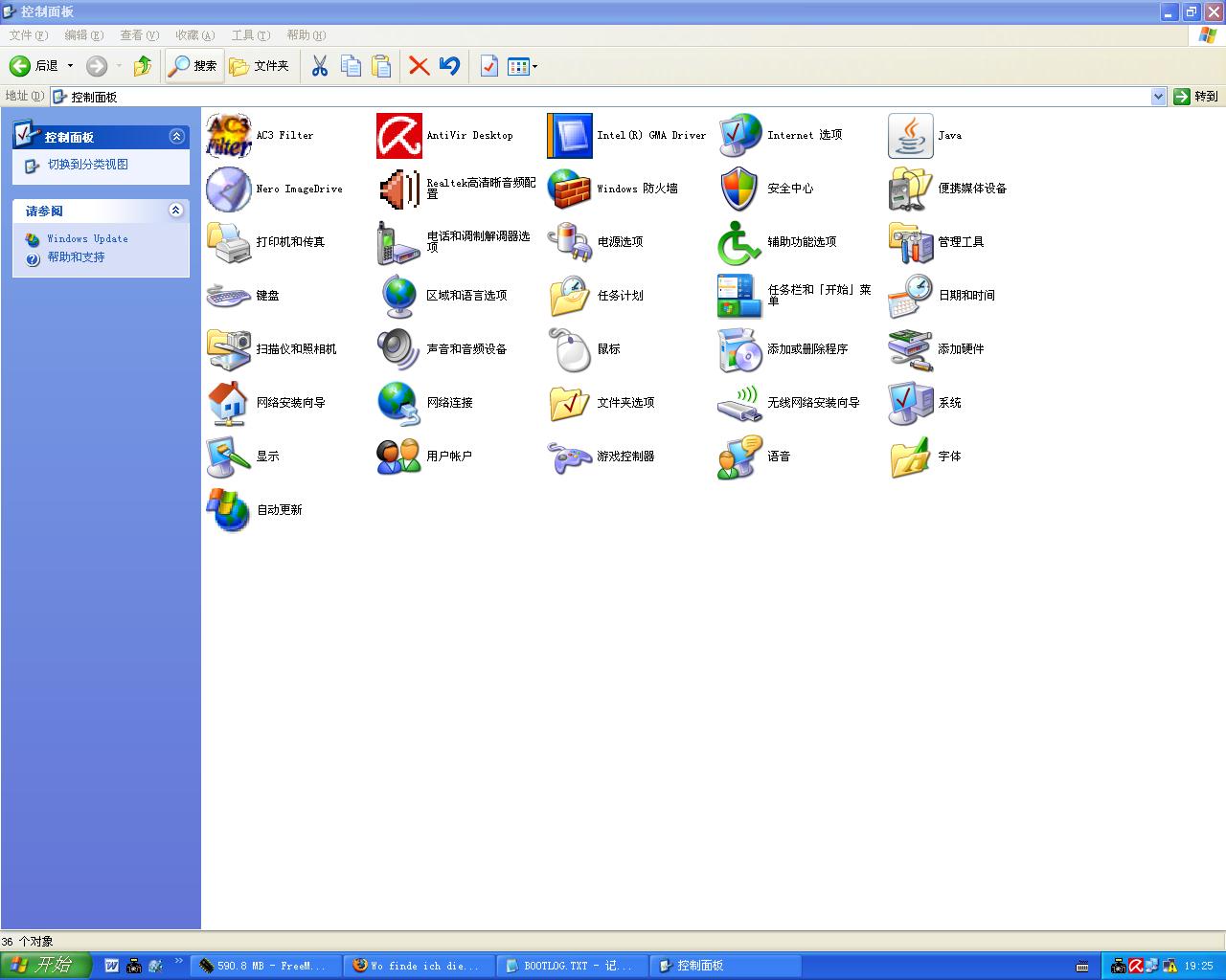

Knoeppken Petermann391 „Darf ich mit was ganz Banalem anfragen? ist dies mein Arbeitsplatz?...“
da bist du in der Systemsteuerung gelandet.
Zum "Arbeitsplatz" kommst du 2 Etagen höher, und dort werden deine Laufwerke angezeigt:
http://www.250kb.de/u/090704/j/5fb411bf.jpg

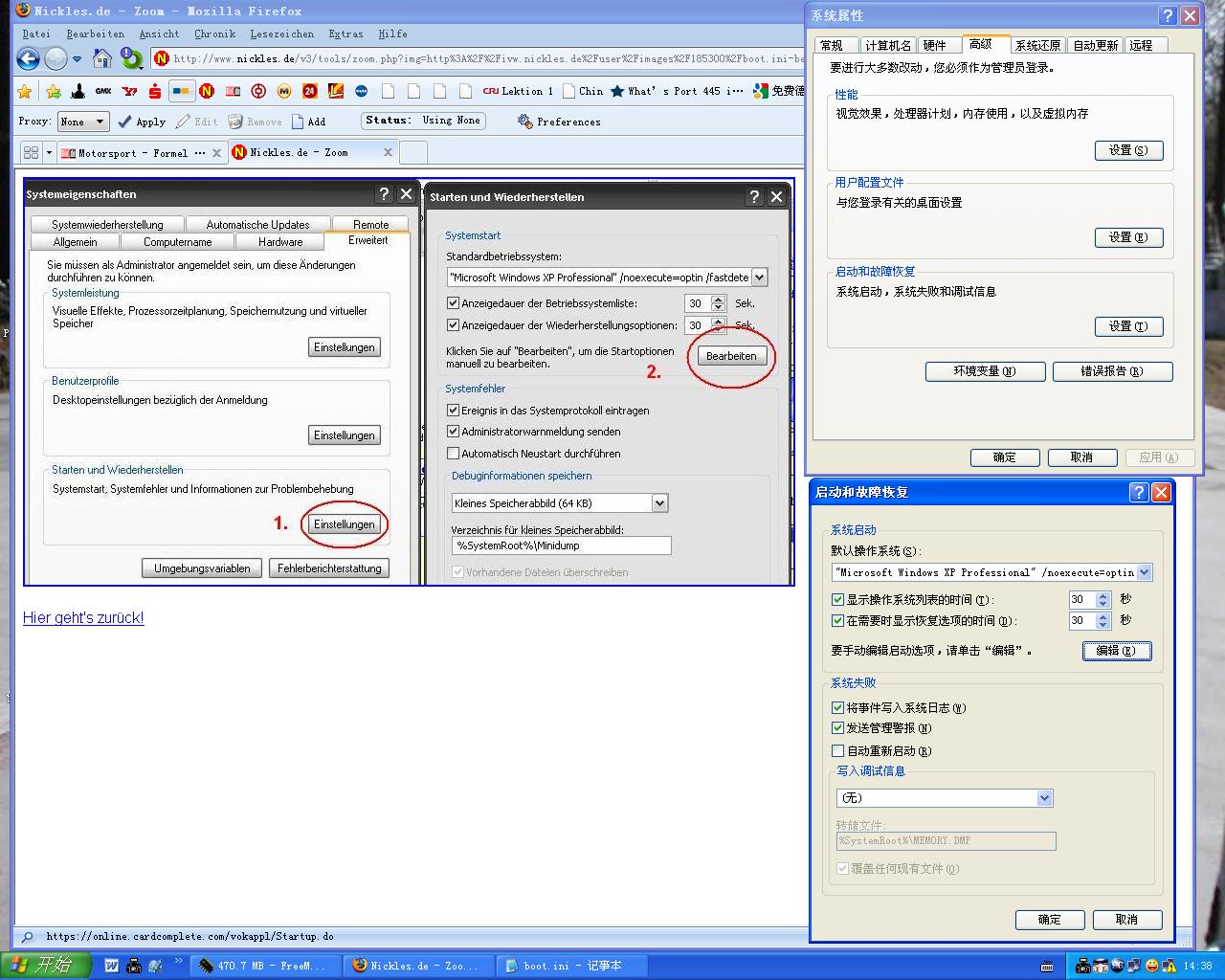

shrek3 Petermann391 „Darf ich mit was ganz Banalem anfragen? ist dies mein Arbeitsplatz?...“
Nimm die Windows-Dateisuche zur Hilfe unter Beachtung der Optionen, wie sie im Bild unten aktiviert sind.
Damit solltest du diese Datei finden.
Dann per Rechtsklick auf die Boot.ini -> Öffnen sollte diese mit dem Editor (Notepad) geöffnet werden.
Text markieren und per Copy&Paste in deine nächste Antwort kopieren.
http://www.nickles.de/user/images/185300/dateisuche.jpg

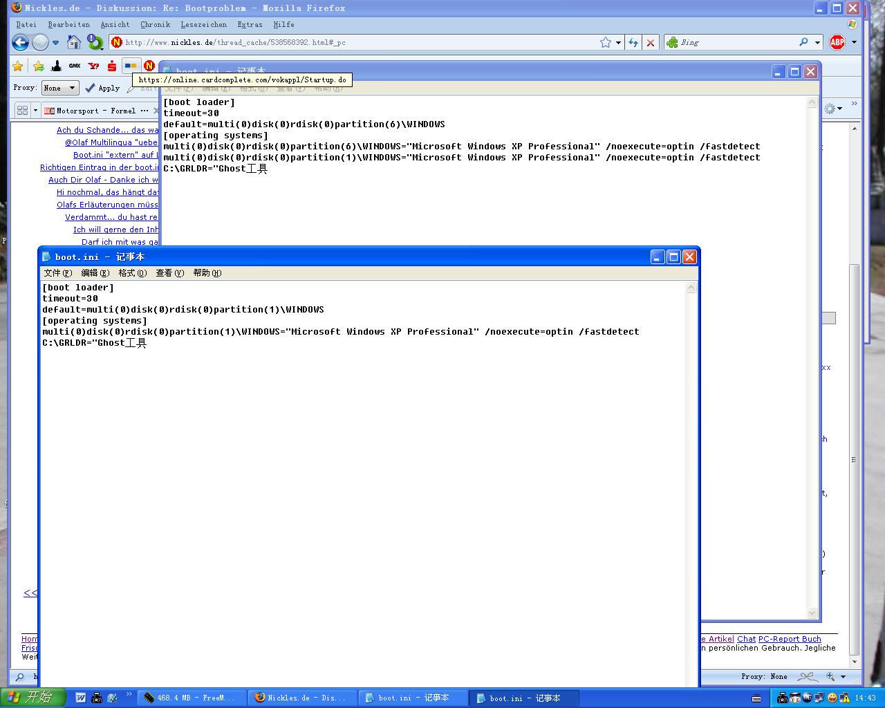

Petermann391 shrek3 „Nimm die Windows-Dateisuche zur Hilfe unter Beachtung der Optionen, wie sie im...“
@Shrek3
WOW, das haette ich hingekriegt.
Folgendes steht hier:
[boot loader]
timeout=30
default=multi(0)disk(0)rdisk(0)partition(6)\WINDOWS
[operating systems]
multi(0)disk(0)rdisk(0)partition(6)\WINDOWS="Microsoft Windows XP Professional" /noexecute=optin /fastdetect
multi(0)disk(0)rdisk(0)partition(1)\WINDOWS="Microsoft Windows XP Professional" /noexecute=optin /fastdetect
C:\GRLDR="Ghost工具
So sieht es aus, wo ich mich durchfinden muss.
http://www.nickles.de/user/images/261821/so-sieht-mein-bildschirm-aus,-wo-ich-mich-durchfinden-muss.jpg

shrek3 Petermann391 „@Shrek3 WOW, das haette ich hingekriegt. Folgendes steht hier: boot loader...“
Diese Zeile mit dem Partitionseintrag 6 musst du komplett löschen:
Mache das aber auf diesem Weg, da sie beim "normalen" Aufruf schreibgeschützt ist:
Rechtsklick auf Arbeitsplatz -> Eigenschaften -> Registerkarte "Erweitert"
Dann siehe Bild (Bei "Starten & Wiederherstellen" auf Einstellungen -> dann auf "Bearbeiten").
Es öffnet sich nun die Boot.ini, aus der du oben genannte Zeile restlos entfernst.
http://www.nickles.de/user/images/185300/boot.ini-bearbeiten.jpg
Edgar Rau shrek3 „Diese Zeile mit dem Partitionseintrag 6 musst du komplett löschen: multi 0 disk...“
Petermann sollte noch die Zeile:
default=multi(0)disk(0)rdisk(0)partition(6)\WINDOWS ändern in
default=multi(0)disk(0)rdisk(0)partition(1)\WINDOWS

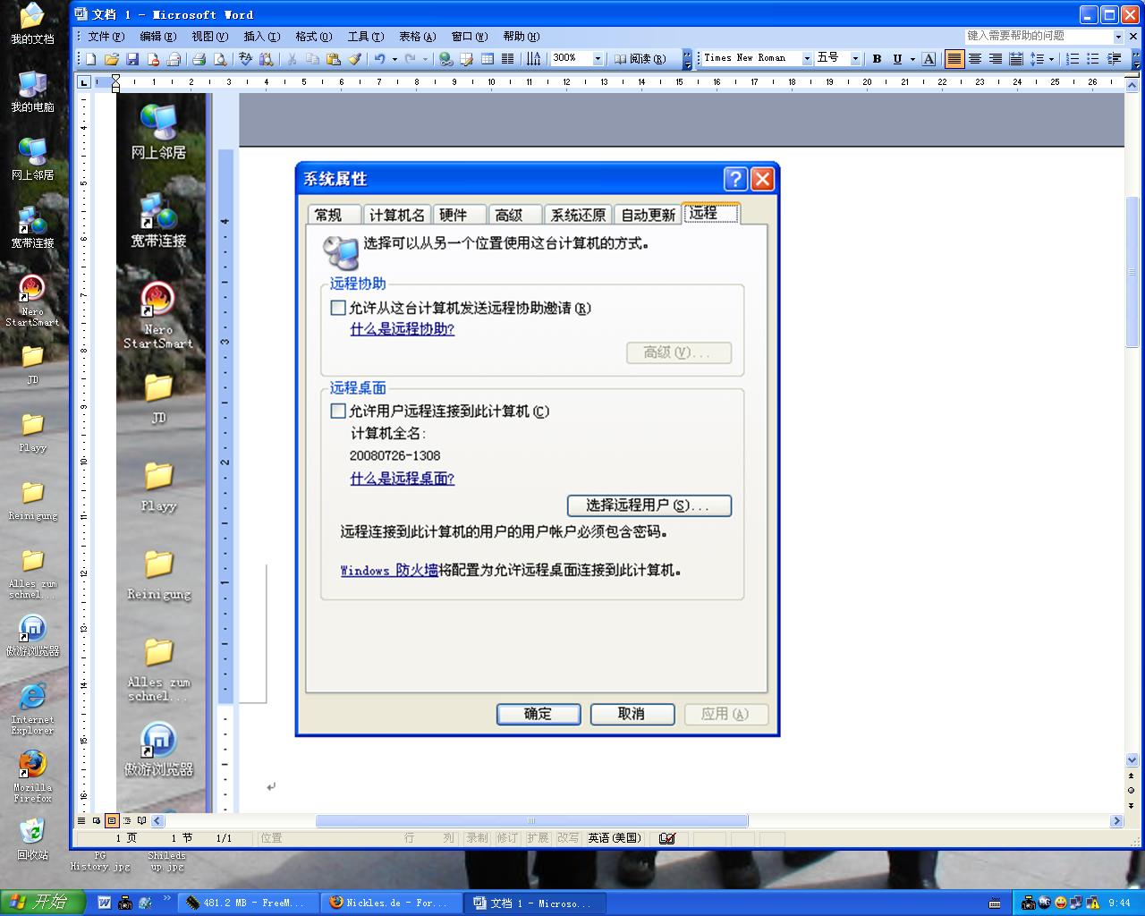

Damit Du mit meinen Schwierigkeiten vertrauter wirst. habe ich Dir ein paar Photos angehaengt.
Bezogen auf das Bild mit dem PC-Bildschirm und dem Computergehaeuse - welches ich als "Arbeitsplatz" ansehe.(Ich schaute weiter oben auf das Bild von Knoeppken und verglich die Symbole).
http://www.nickles.de/user/images/261821/arbeitsplatz-symbol-bild-1.jpg
http://www.nickles.de/user/images/261821/arbeitsplatz-symbol-bild-2-nach-doppelklick.jpg
http://www.nickles.de/user/images/261821/arbeitsplatz-symbol-bild-3-nach-rechtsklick.jpg

Petermann391 Nachtrag zu: „@Shrek3 Du gibst Dir ehrlich viel Muehe und ich bin Dir dankbar dafuer. Damit Du...“
@Schrek und @alle vielen Helfer hier
Hurra geschafft !!!!!
Nach vielen weiteren Versuchen das angebotene Bild zu finden, habe ich es endlich geschafft.
Die entsprechenden Schritte habe ich dann nachvollziehen koennen.
Voller Bangen habe ich dann alles "abgeschlossen" und dann den PC runtergefahren und neugestartet.
http://www.nickles.de/user/images/261821/bootproblem1.jpg
http://www.nickles.de/user/images/261821/bootproblem2.jpg
Nun ist er wieder i.O. und so, wie ich es wollte.
