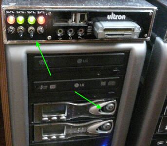

Ich habe im (Haupt-) PC 4 Festplatten fest eingebaut und weitere zwei in Wechselrahmen.
Alle diese Festplatten sind mit SATA angeschlossen - und abschaltbar:
http://www.nickles.de/user/images/111275/sata-ab.jpg
Ich kann problemlos diese Festplatten im laufenden Betrieb zu- und wieder abschalten, das habe ich erprobt.
Ebenso die Externe 500GB- Festplatte im Wechselrahmen.
Allerdings: Ich mache das nicht, rein gefühlsmäßig.
Will ich eine der Festplatten zu- oder abschalten, nehme ich mir die Zeit und fahre den PC runter.
Mag vielleicht übertrieben sein - aber ich möchte meinen Freund, den PC nicht unnötig reizen - er ist ja auch nur ein Mensch.
