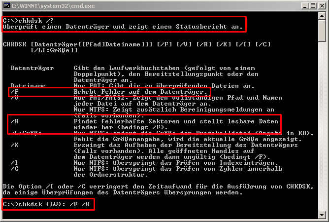

Ich würde an deiner Stelle ersteinmal die Bad-Sektoren reparieren, dazu musst du wie folgendes mal probieren:
Start ---> Ausführen ---> cmd {diese eingeben und mit Enter bestätigen}
nun bist du in der MS-DOS Konsole, hier gibst du folgendes ein:
chkdsk {LW}: /F /R
Siehe Bild
http://www.nickles.de/user/images/234535/nickles001_1.jpg
Mfg
Outsidaz1
P.S. sollte dies nicht funzen, meld dich wieder. Auf jeden Fall klappt das Partitionieren im laufenden System sonst nie oder nur mit Fehlern.
