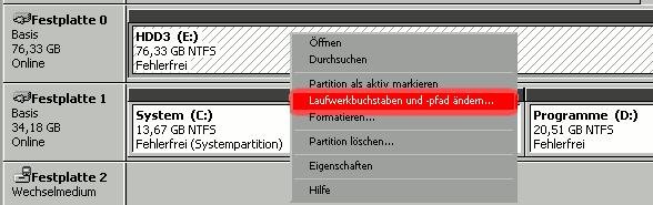

Also wenn Du nicht weißt ob Du die Partitionierung der zweiten Platte mit geändert hast (die Platte sollten im Partitionierungstool des Windows-Setups einzeln aufgelistet sein, und ein löschen der Partitionen ist nur nach mehrfacher Sicherheitsabfrage möglich) dann solltest Du erstmal in der Datenträgerverwaltung nachsehen ob die Partitionen nocht vorhanden sind: U.U. wurde der Partition auf der Datenplatte nur kein Laufwerksbuchstabe zugewiesen.
Wenn die Partition überhaupt vorhanden ist schaut das etwa so aus:
http://www.nickles.de/user/images/81978//computerverwaltung.datenspeicher.datenraegerverwaltung.dateisystemanzeige.png
Als Dateisystem sollte dort entweder NTFS (wie im Bild), oder FAT32 (eher unwahrscheinlich) erscheinen. Falls kein LW-Buchstabe angezeigt wird kannst Du über das Kontextmenü einen zuweisen:
http://www.nickles.de/user/images/81978//computerverwaltung.datenspeicher.datenraegerverwaltung.lw-buchstaben.png
Normalerweise sollte Windows zwar allen Datenträgern/Partitionen autoamtisch einen LW-Buchstaben zuweisen, manchmal scheint das allerdings aus unbekannten Gründen nicht zu passieren. In Deinem Fall wäre es natürlich Glück wenn das die Ursache war...
