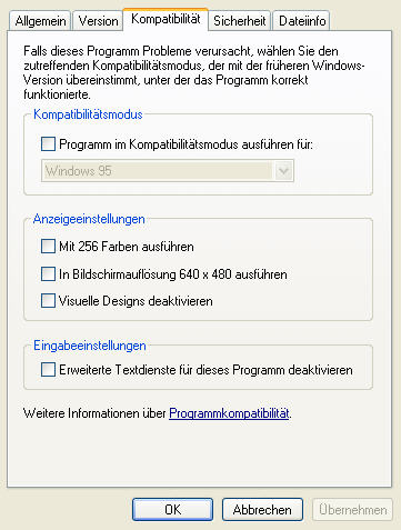

ich habe auf meinem rechner win xp mit sp2 und möchte gerne ein paar ältere spiele spielen, die unter win 98 gelaufen haben. mir wurde gesagt, dass man xp einstellen kann und dann geht das. stimmt es und wie mache ich das denn?

Windows 9x/ME und Windows 2000 / XP / VISTA mit und/oder ohne SP sind technologisch total andere Welten.
Windowx 9x / ME = DOS-Basiert
Windows 2000 / XP / VISTA = NT - Basiert
Du kannst folgendes probieren, aber eine Garantie gibt es nicht.
1. Spiel installieren
2. Spiel normal starten
3. Falls es nicht läuft, Rechtsklick mit der Maus auf den DesktopIcon des entsprechenden Spiels -> Eigenschaften -> Kompabilität -> Haken setzen bei "Programm in Kompabilitätsmodus ausführen für" und Windows 98 auswählen -> mit "übernehmen" bestätigen.
Alternativ einen Dualboot-PC einrichten, dann aber die Installationsreihenfolge beachten. Ein externer Bootmanager braucht nicht beschafft werden, da Windows XP das Notwendige mitbringt.

Manchmal läßt sich das Spiel gar nicht erst installieren. Dann versuchen, den Kompabilitätsmodus über das Setup-Icon auszuführen:
Auf das Laufwerk in dem die CD steckt, mit Rechtsklick öffnen, dann Rechtsklick auf das Setup-Icon und dort den gewünschten Modus einstellen.

Rechtsklick auf das Programm-icon und da den Reiter auswählen - oft klappt es (zum Beispiel NfS High Stakes) ansonsten gibt es auch eine Anleitung von den Programmierern - http://support.microsoft.com/kb/301911/de

hallo alle,
hat geklappt mit dem kompatibilitätsmodus.
