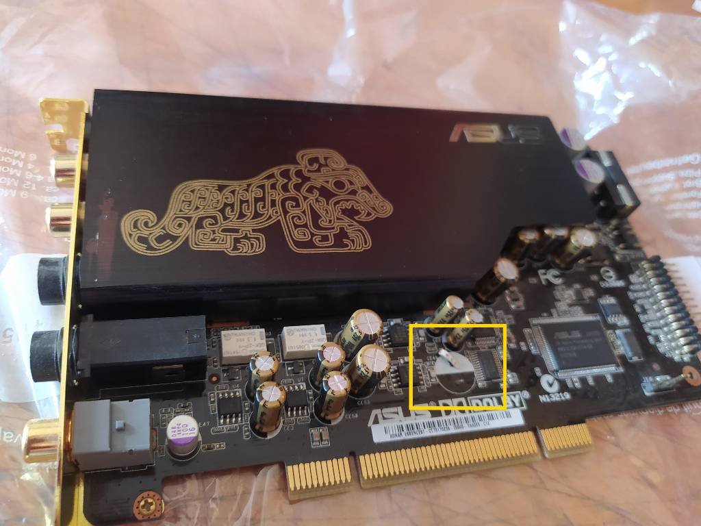

Hallo, hier bin ich wieder! Und zwar folgendes:
Ich habe für meine neuen PC eine Asus Xonar Essence Soundkarte STX mit dem 12-Pin PCIe-Anschluss gekauft, da ja dort kein PCI-Steckplatz mehr für die ST mit dem langen Anschluss vorhanden ist. Die alte Asus Xonar Essence ST, die die ganze Zeit in meinem alten PC bis zuletzt gelaufen ist, hab ich an Privat per Versand verkauft.  Nun kommt der Käufer an, und meint, da wär ein Teil abgebrochen, hat mir ein Foto geschickt. Siehe Foto. Ich hatte von meiner für die Anzeige ein Foto gemacht, da ist das Teil noch dran, und hab im PC vorhin nachgeschaut, und finde kein abgebrochenes Teil, und ist mir vorm Versand , als ich die Karte ausgebaut habe, nichts aufgefallen. Nun muss ich natürlich unter solchen Umständen die Karte zurück nehmen und krieg eine defekte Karte zurück. Erstens das Geld futsch, zweitens die Karte auch futsch. Ist ganz schön ärgerlich. Kann man das fehlende Teil irgendwie ersetzen bzw reparieren? Das wär meine Frage.Danke.
PS: das fehlende Teril ist so ein dicker  Kondensator oder Elko (weiß nicht ob das der richtige Name ist) wie links daneben

Wie schaut das für Dich auf der Karte aus, wo  ewr fehlt? Ist er abgerissen oder ist die Halterung dafür noch ok? So dass man einen anderen draufsetzen kann? Muss er angelötet werden?

Wie schaut es auf dem Foto aus:  Ist er abgerissen oder ist die Halterung dafür noch ok? So dass man einen anderen draufsetzen kann? Muss er angelötet werden?

Der muß und kann da natürlich eingelötet werden und nur von jemanden mit Ahnung und definitiv nicht von dir...
ElKos aller Größen und Spannungen gibts bei Conrad und Co und selbst bei Schrottbay!
Wenn du da Asus fragst, dann kannst du auch gleich den Weihnachtsmann befragen!
Ich würde da übrigens auch darauf tippen, das dein Schrottbay Kunde dich betrügt.
https://de.wikipedia.org/wiki/Elektrolytkondensator#/media/Datei:Electrolytic_capacitors-P1090328.JPG
https://de.wikipedia.org/wiki/Elektrolytkondensator#Polarit%C3%A4tskennzeichnung
ElKos haben da immer 2 Beine und da muß man immer + und - , die Kapazität und natürlich die Spannung beachten.

Was das gewaltsame Entfernen betrifft, so ist das abgerissene Drahtende normalerweise im Kondensator drin. Um das so hinzubekommen, muss man das Ding quasi herausreissen. Auch scheinen die Stiftkontakte unten rechts auf dem Bild ebenfalls verbogen zu sein.
Ein neuer Elko hat die Beinchen dran. Um den einzulöten, muss der alte bzw. dessen Reste ausgelötet werden, die Lötöffnungen vom alten Lot ebenfalls entlötet werden und dann wird der neue Elko durchgesteckt und von unten frisch verlötet. Die überstehenden Beinchen zwickt man direkt hinter der gelöteten Stelle ab.
Die korrekte Kapazität und Spannung ist da direkt auf dem Elko in µF und V angegeben und genau so einer muss dann auch wieder drauf. Dazu müsste man aber erst einmal wissen, welche Werte der alte hat und dazu kannst Du höchstens eine andere Karte als Vergleich nehmen. Manchmal steht es auch auf der Unterseite oder so, meistens nicht.

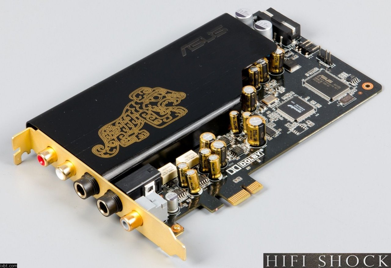

danke, ich hab noch ein größeres Foto gefunden:
http://static.nix.ru/autocatalog/asus_sound/98731_2254_draft.jpg
Alpha13 Conni3 „danke, ich hab noch ein größeres Foto gefunden: http://static.nix.ru/autocatalog/asus_sound/98731_2254_draft.jpg“

Die Elkos sind aufgelötet und die kleine Fahne die man da sieht, ist mit dem Innenleben verbunden.
Sowas bricht nicht einfach so ab, da muss schon kräftig gezerrt werden..
Ich habe dir mal ein Bild von so einem Elko gemacht. Der ist  schon eine Nummer größer, hat einen Durchmesser von 1,5 cm und eine Höhe von 2 cm.
In der Größe sitzen die Dinger richtig fest...

Conni3 gelöscht_35042 „Die Elkos sind aufgelötet und die kleine Fahne die man da sieht, ist mit dem Innenleben verbunden. Sowas bricht nicht ...“
ja, dann muss er ja wirklich mit Gewalt entfernt worden sein.
gelöscht_304797 Conni3 „ja, dann muss er ja wirklich mit Gewalt entfernt worden sein.“
hab gerade mal nen elko von nen defekten Mainboard runter gezogen ging kinderleicht ohne anstengung .
allerdings hab ich auch schon gesehen das der draht ihnen drinen gezackt ist um raus ziehen zu verhindern ( ähnlich den bild - was es nur veranschauen soll ) meist ist der draht innen aber verzahnt ähnlich wie stichsägen blatt
Conni3 gelöscht_304797 „hab gerade mal nen elko von nen defekten Mainboard runter gezogen ging kinderleicht ohne anstengung . allerdings hab ich ...“
ok danke, dann kann er also tatsächlich abgefallen sein,  fragt sich nur wo und wann.
Funktioniert die Karte denn ohne diesen Elko trotzdem oder nicht mehr???
Ich hatte sie zum Schluss nämlich bevor ich sie eingepackt und verschickt habe, nochmal im PC auf Funktion geprüft und Musik damit laufen lassen. Da war alles ok. Also bin ich davon ausgegangen, dass die Karte in Ordnung ist. In Zukunft werde ich solche Sachen sicherheitshalber direkt vor dem Einpacken fotografieren.
gelöscht_304797 Conni3 „ok danke, dann kann er also tatsächlich abgefallen sein, fragt sich nur wo und wann. Funktioniert die Karte denn ohne ...“
naja Kinderleicht so ne sache der ging einfach runter , man musste aber schon ziehen
andere die gezackt sind sicher nicht
