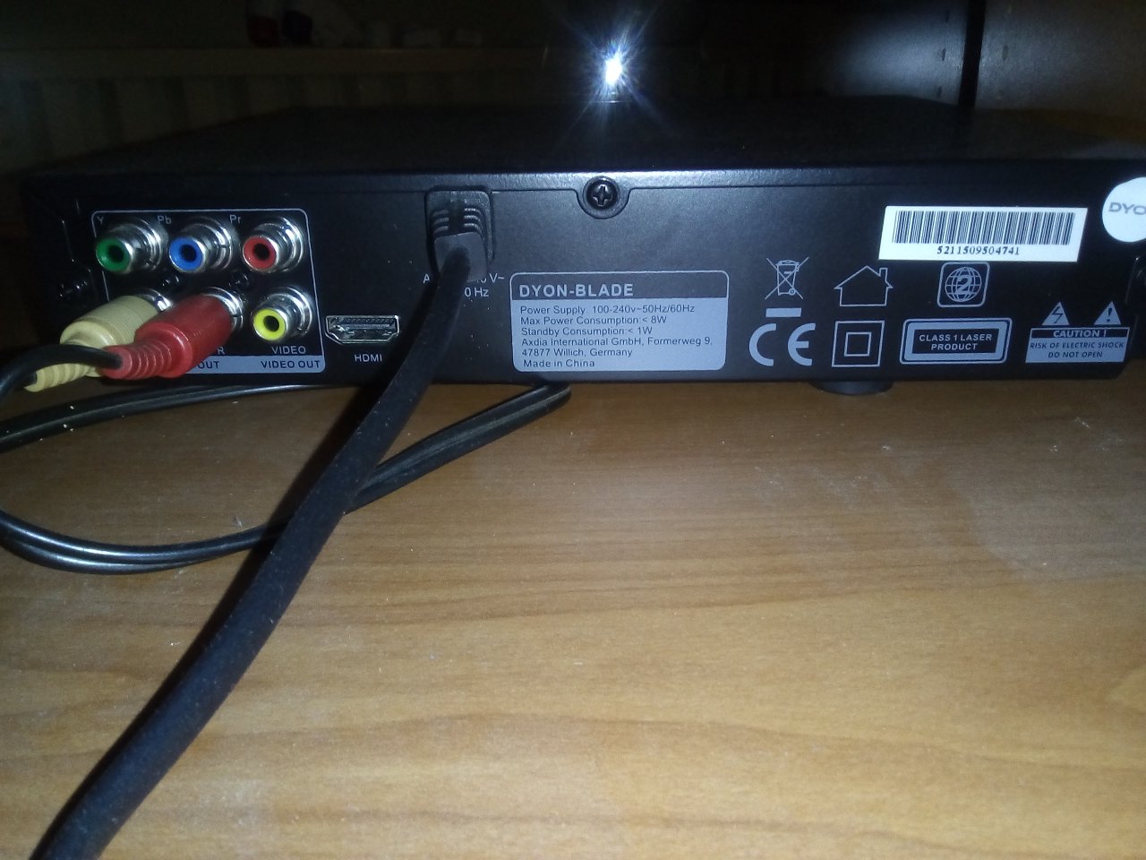

Bild5: CD/DVD Player (Dyon)

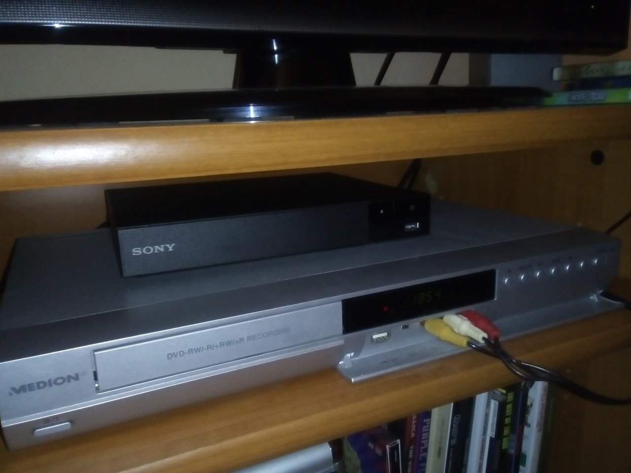

Wenn ich das richtig verstehe soll Ton aus dem DVD-Recorder an den AV-Receiver geleitet werden. Ihr habt die Anschlüsse an der Vorderseite des Recorders verwendet. Das sind aber in der Regel Eingänge zum Aufzeichnen von z.B. einer alten Videokamera.

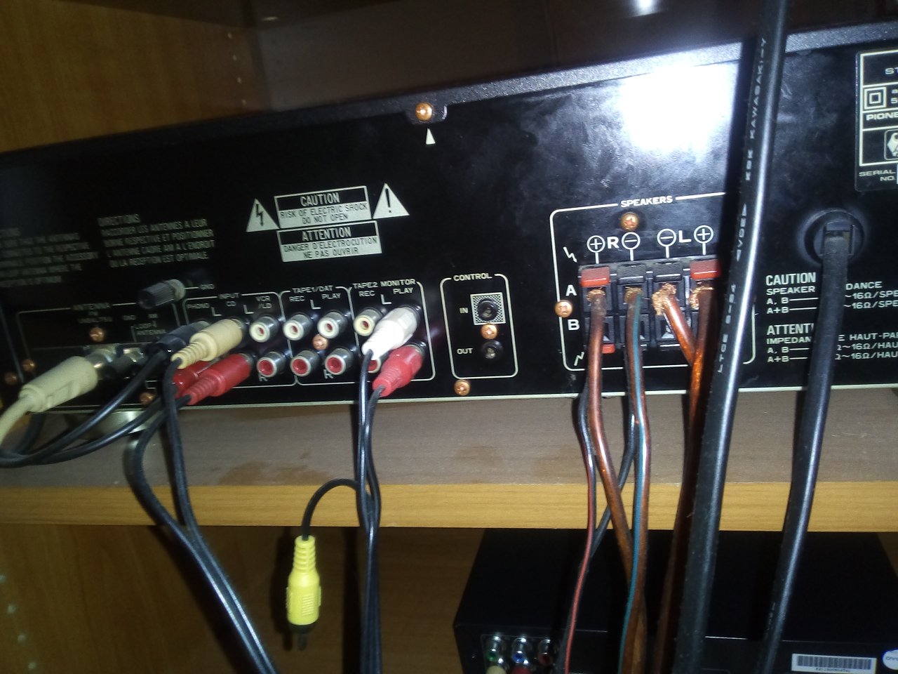

Jedenfalls scheint ihr diesen Eingang mit einem Tape-Eingang am AV-Receiver verbunden zu haben. Das ist mir jedenfalls spontan aufgefallen.

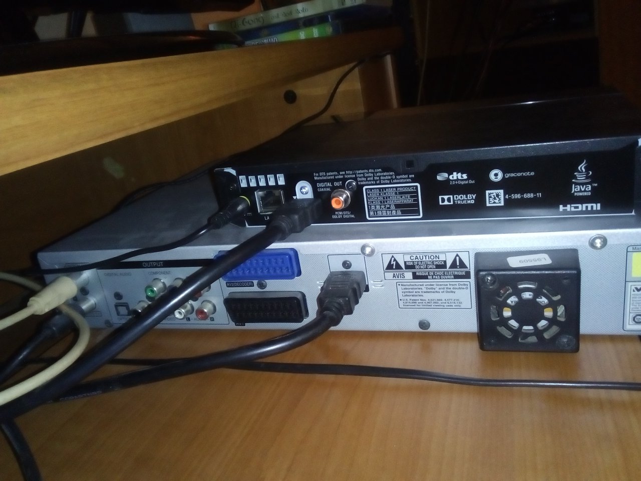

Den Sony kann man getrost ignorieren.Ist BluRay Player und per HDMI am TV.Leihgabe von Sohn für DVD Abende.

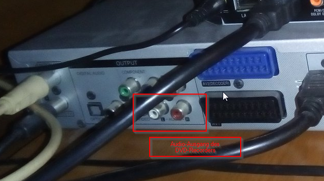

Da rot eingezeichnet bei Medion Rekorder,werden wir die Scart und Audiobuchsen Mal anschließen.

nach ausführlichem Anschauen der Bilder würde ich Andreas beifpflichten - schaut man sich genau die Bezeichnung der Buchsen an, dann hast du hier 2 x Eingänge miteinander verkabelt - das gibt keinen Zunge raus
Nimm beim DVD Recorder auf der Rückseite (!) in dem Feld Output die roten und weißen Chichbuchsen und verbinde via Kabel mit der Buchse bei deinem Receiver, wo VCR (Video-Compact-Recoder) drauf steht - dann sollte das ohne Probleme funktionieren (Input-Auswahl beim Receiver ist dann natürlich VCR und nicht mehr Tape2).

Kurze Frage nur - ich habe gerade mit Erstaunen gesehen, dass auf dem Receiver hinten die Aufschrift "VCR / LD" steht - das 2. Kürzel steht für Laser Disc. Wie alt ist denn DER Receiver? Den rostigen Schrauben nach zu urteilen würde ich mal auf mindestens 20 Jahre tippen Zunge raus
