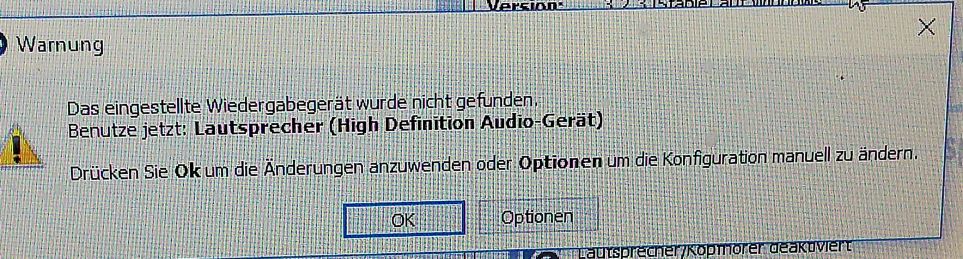

Danke, aber das hab ich schon gemacht, hab sogar den Schalter an m Rechner ausgeschaltet und das Netzteil stromlos gemacht, hat nichts geholfen. Ich hab jetzt mal das Team speak angemacht und da steht das das eingetragenen Ausgabe gerät nicht gefunden wurde. Hmm was ist dieses eingetragene Ausgabegerät. Kann es sein das dieser Realtek chip auf dem Mainboard hinüber ist? Sollte ich mir eine neue Soundkarte zulegen?

Ich hatte ja schon geschrieben das im Gerätemanagrer nichts gestanden hat. Leider hat mir das TS3 gesagt das die Ausgabe nicht das eingetragene Gerät findet. Ich versuch das mal hier reinzukopieren

Als zweites hab ich im Teamspeak nachgesehen und da steht komischerweise:
Jetzt hab ich im Kopf das möglicherweise der Soundchip auf dem Board hinüber ist.  Da wäre ich ganz froh wenn du mir eine preiswerte aber gute Karte empfehlen kann. Oder soll ich ein neues Mainboard kaufen?
