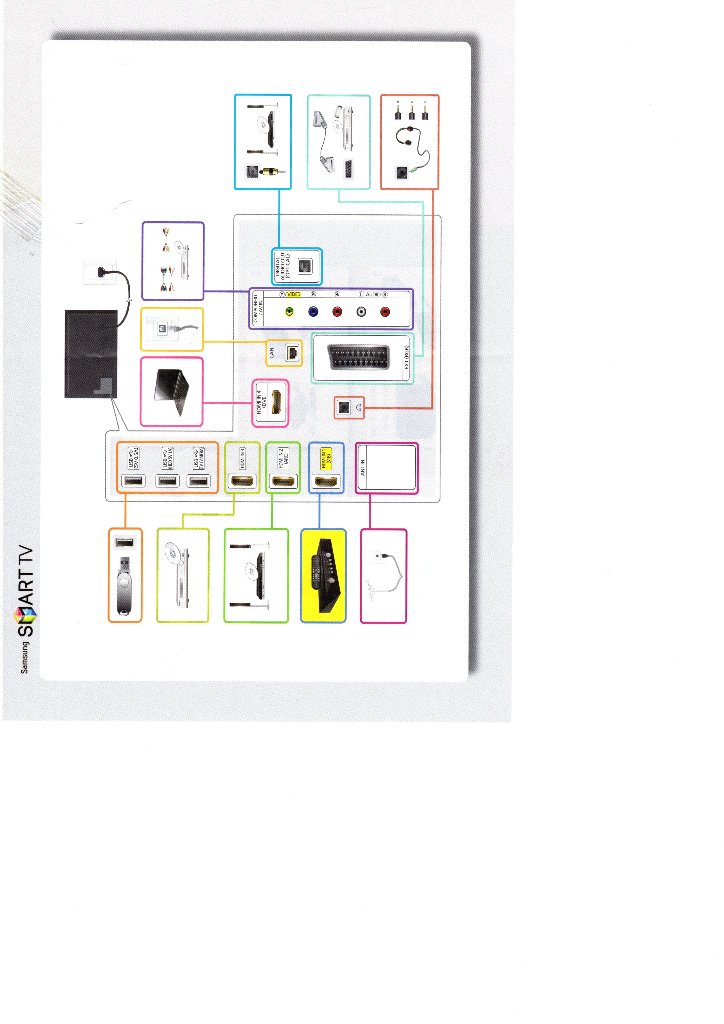

benji1770 hddiesel „Hallo sedet benji, Bose Companion 50 und welchen TV hast du?“
Hallo, ich habe einen Samsung TV UE46F6270SSXZG. Das sind die Anschlüsse.
Wäbbel benji1770 „Hallo, ich habe einen Samsung TV UE46F6270SSXZG. Das sind die Anschlüsse.“
Moin,
ich habe bei meinem UE46F6500 mittel Scart-Adapters das Audio-Signal abgegriffen.
HTH
Andreas42 Wäbbel „Moin, ich habe bei meinem UE46F6500 mittel Scart-Adapters das Audio-Signal abgegriffen. HTH“
Das wäre noch eine Option. Wir hatten hier allerdings schon einmal Experimente mit einem LG in diese Richtung, da stellte sich dann heraus, dass der den zugespielten Ton (z.B. von einem DVD-Player) nicht über Scart ausgegeben hat.

benji1770 Andreas42 „Hi! Das wäre noch eine Option. Wir hatten hier allerdings schon einmal Experimente mit einem LG in diese Richtung, da ...“
hatte schon mal versucvht über Scart einen Verstärker anzuschließen, habe dann aber auch keinen Ton raus bekommen. Also mit Scart auf Cinch Adapter. Egal welche Quelle ich nahm am Verstärker, es kam kein Ton.
Gruß benji
Andreas42 benji1770 „Hi, hatte schon mal versucvht über Scart einen Verstärker anzuschließen, habe dann aber auch keinen Ton raus bekommen. ...“
Bei den Adaptern muss man auf passen, weil es die in zwei Richtungen gibt: in und out.
Nur die Out-Variante sollte funktionieren. Die IN-Variante ist gedacht um externe Kameras für eine Aufnahme an Scart-Anzuschließen (also Bild und Ton in die Scart-Buchse zu führen).
Dabei setzen wir voraus, dass die Scartbuchse im TV voll beschaltet ist und Ausgangsdaten unterstützt.

Hatte es vorhin mit einem Scart versucht, bekomme aber nur einen brummton auf die Lautsprecher. Schaue gleich nochmal nach diesem Out-habe ein Scart den man umschalten kann von in auf out, finde den nur mal wieder nicht.

Hi, hab jeztz mit Scart probiert. Funktioniert teilweise! TV programme gibt er den Ton wieder und das spürbar und wesentlich besser als die TV Lautsprecher. Schließe ich einen USB Stick oder Festplatte an um Filme zu schauen oder Musik zu hören kommt kein Ton raus. Was kann das sein? Nur Stereo über den Scart und die Cinch Kabel?

Wäbbel benji1770 „Hi, hab jeztz mit Scart probiert. Funktioniert teilweise! TV programme gibt er den Ton wieder und das spürbar und ...“
Moin,
ich hab das jetzt mal bei meiner Konfiguration nachvollzogen.
Auch bei mir erfolgt eine Audioausgabe nur für das Fernsehprogramm. Die Erklärung dürfte wohl die sein, dass der Scart-Out sein Signal _nur_ vom Tuner bekommt, vgl. auch http://forum.chip.de/fernseher/samsung-ue40es6300-externe-tonwiedergabe-nur-kopfhoererausgang-moeglich-1701021.html
und hier insbesondere den Beitrag von soyo.
Wenn du also auch den Ton von anderen Quellen (USB-Stick, HDDs usw.) brauchst, wirst du wohl um den von dir ja ohnehin schon bestellten Konverter nicht herumkommen.

Für mich von Interesse ist lediglich die Tonwiedergabe beim "normalen" Fernsehbetrieb, für alles andere verwende ich einen HTPC )(und greife den Ton von da ab ;o)).
