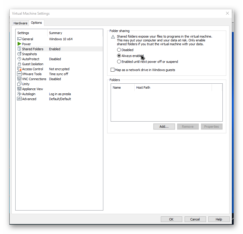

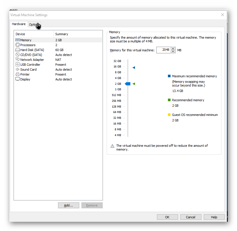

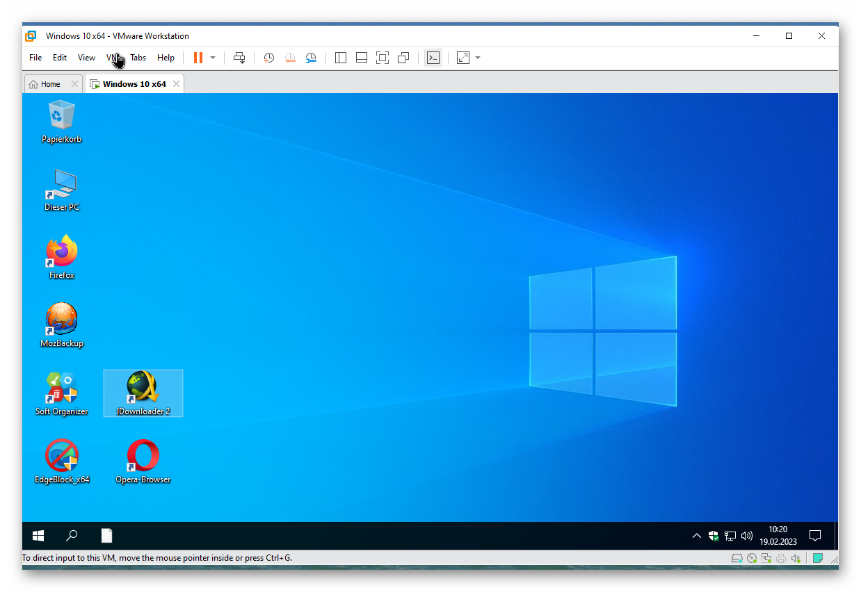

In VMWare auf den Reiter VM klicken,dann auf Settings.
Es öffnet sich der Ordner Virtual Machine Settings!
Den Reiter Options anklicken!!

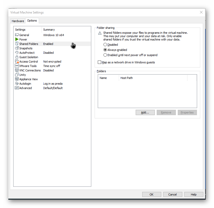

Dort auf Shared Folders;
Auf Always enabled stellen und wichtig : mit OK bestätigen!
Sollte dies wiederr erwarten nicht funktionieren,Dein Wunschprogramm kopieren und in VMWare-Fenster einfügen.
Selber verwende ich VMWare 17.01

Für die Workstation 17 hier eine kleine Photostrecke:
und unbedingt mit OK bestätigen!

Vielen Dank. Habs verglichen. Unterschiede nur unter "Options" und zwar
bei shared folders - enabled lautet bei mir der Text rechts oben unter Folder sharing:
To modify shared folders while the virtual machine is powered on, VMware tools must be installed and running in the guest operating system.
Einstellungen darunter sind grau
Snapshots (fehlt bei mir)
Guest isolation    fehlt auch
VNC connections - disabled  fehlt auch
Appliance view  fehlt
bei Autologin steht bei mir not available
und Advanced fehlt auch.
Sieht also aus, als seien die VMware tools nicht implementiert und die restlichen Einstellungen resultieren daraus? Siehst Du das auch so? Aber was tun? Du hast ja evtl. gelesen, dass der Punkt "Install VMware tools" im Menü bei mir entweder nicht erscheint oder grau/inaktiv, abhängig davon, ob die VM XP markiert ist oder nicht. Nur habe ich bislang nicht rausgekriegt, wie ich dieses Install ... aktiv bekomme. Und die Tools selbst konnte ich zwar downloaden, aber nicht im ISO-Format. Und beim EXE-File rödelts ein paar Sekunden (max. 3sec) und nichts passiert. Ist ganz schön frustrierend.
