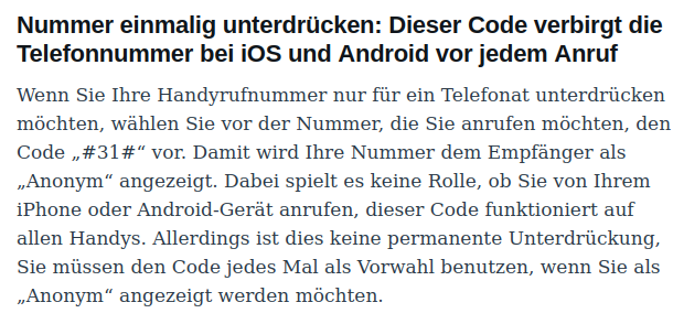

hjb gelöscht_349356 „https://www.telekom.de/hilfe/festnetz-internet-tv/telefonieren-einstellungen/steuercodes/leistungsmerkmale-mit-telefontast ...“
Steht so hier: https://www.rnd.de/wissen/nummer-unterdruecken-so-unterdruecken-sie-ihre-telefonnummer-bei-ios-und-android-C5PWWYFGJJBXFEJBMJ72FPH6G4.html
...und so funktioniert das bei mir auch, habe zur Probe - als ich das erstmalig mal gemacht habe - von meinem Handy meine Festnetznummer probeweise angerufen.
gelöscht_349356 hjb „Steht so hier: ...“
Deswegen musst nicht schreien Cool.
Es geht beim TS nicht um IOS/Android und zudem kann es bei Festnetz/VOIP Anbietern unterschiedlich gehandhabt werden.
hjb gelöscht_349356 „Deswegen musst nicht schreien . Es geht beim TS nicht um IOS/Android und zudem kann es bei Festnetz/VOIP Anbietern ...“
Ich schreie nicht! Das ist ein Bild bzw. ein Screenshot! Ist leider auf der Seite, wo ich den Screenshot aufgenommen habe, so abgebildet - das ist nicht veränderbar....
gelöscht_349356 hjb „Ich schreie nicht! Das ist ein Bild bzw. ein Screenshot! Ist leider auf der Seite, wo ich den Screenshot aufgenommen habe, ...“
Na dann isses gut. Zwinkernd
hjb gelöscht_349356 „Na dann isses gut.“
Na dann isses gut.
Ehrlich jetzt? Unentschlossen
gelöscht_349356 hjb „Ehrlich jetzt?“
Klar- ich hab kein Mouse_over über deinen Text gemacht und somit nicht als Screenshot erkannt.
Mein Fehler, sry.
