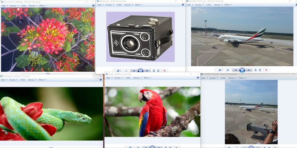

hatterchen1 AlfUlm „@all Ich habe mich zwischenzeitlich auch beim Entwickler des Programms erkundigt: Meine Vorstellung mit TABs in diesem ...“
Hallo AlfUlm,
das geht doch auch mit dem normalen Bildbetrachter von Windows:
oder habe ich da etwas falsch verstanden?
AlfUlm hatterchen1 „Hallo AlfUlm, das geht doch auch mit dem normalen Bildbetrachter von Windows: oder habe ich da etwas falsch verstanden?“
