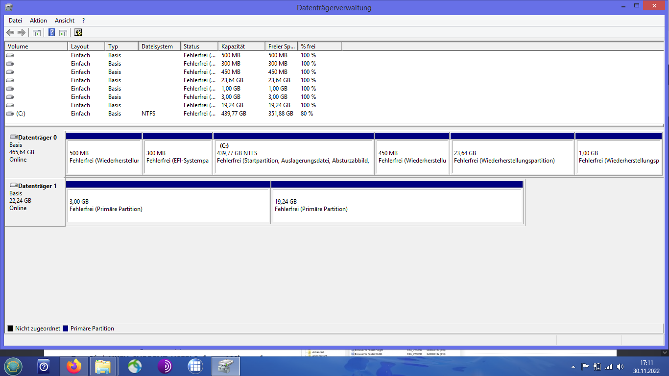

Danke erstmal für eure umfangreichen Antworten.
So sieht mein Bildschirmausdruck aus, FP 0 und FP1.
Hatte bisher keinerlei Probleme mir deren Funktion.
Der Läppi ist ein Samsung Ultrabook Series 5, habe erst kürzlich auf 12GB RAM aufgerüstet.
Falls noch Fragen sind, bitte melden.
gelöscht_189916 hascherl „Danke erstmal für eure umfangreichen Antworten. So sieht mein Bildschirmausdruck aus, FP 0 und FP1. Hatte bisher keinerlei ...“
Das sieht dann doch so aus, als ob auf der kleinen Partition nur die Recovery-Daten liegen. Klone also testweise nur die HDD mit den 465GB und schaue. ob Dein System damit auf SSD funktioniert.
Andererseits ist beim Ende von W8.1 im Januar der Gedanke an eine saubere W10-Installation nicht verkehrt, welche Du dann mit dem Key des W8.1 aktivieren kannst.

mawe2 gelöscht_189916 „Das sieht dann doch so aus, als ob auf der kleinen Partition nur die Recovery-Daten liegen. Klone also testweise nur die ...“
Auf keine einzigen der "kleinen" Partitionen liegen irgendwelche Daten...
C: ist die einzige Partition, auf der Daten liegen (ca. 90 GB).
Alle anderen Partitionen sind leer!
gelöscht_189916 mawe2 „Auf keine einzigen der kleinen Partitionen liegen irgendwelche Daten... C: ist die einzige Partition, auf der Daten liegen ...“
Stimmt - dann sind die ergo nur Cache.
mawe2 gelöscht_189916 „Stimmt - dann sind die ergo nur Cache.“
Sieben (!!) wild über mehrere Datenträger (!!) verstreute Partitionen, die alle "nur Cache" sind? > unwahrscheinlich.
gelöscht_189916 mawe2 „Sieben !! wild über mehrere Datenträger !! verstreute Partitionen, die alle nur Cache sind? unwahrscheinlich.“
Nee - nur die auf der "SSD". Ob die anderen tatsächlich "leer" sind oder doch ein paar MB enthalten, weil sie versteckt sind? Sonst wären die Recovery-Partitionen ja sinnlos oder es wurde daran "herumgespielt", dazumal ja auch keine Dateisysteme angezeigt werden für diese Partitionen - schon komisch - ne?
mawe2 gelöscht_189916 „Nee - nur die auf der SSD . Ob die anderen tatsächlich leer sind oder doch ein paar MB enthalten, weil sie versteckt ...“
Bei vier verschiedenen Wiederherstellungspartitionen sind wahrscheinlich drei davon auf jeden Fall sinnlos...
mawe2 hascherl „Danke erstmal für eure umfangreichen Antworten. So sieht mein Bildschirmausdruck aus, FP 0 und FP1. Hatte bisher keinerlei ...“
Also...
Bis auf Dein LW C: sind bei Dir ja alle anderen Partitionen leer!
Warum ist das so?
Ich würde nur den Bootsektor und die Partition C: mit Hilfe von Acronis sichern (z.B. auf einem hinreichend großen USB-Stick), dann die HDD ausbauen und die SSD einbauen und dann auf der neuen SSD den Bootsektor und diese eine Partition mittels Recovery wiederherstellen.
Dann booten und schauen, was passiert.
Grundsätzlich würde ich aber auch eher zu einer sauberen Neuinstallation raten, wobei Windows 10 aus (im wahrsten Sinne des Wortes!) ganz "naheliegenden" Gründen (Supportende von Windows 8.1 ist am 10.01.2023) zu empfehlen wäre. Dann kannst Du den Rechner noch knapp 3 Jahre mit Windows nutzen.

Die ersten 3 Partitionen der HDD enthalten der Reihe nach:
- die ersten 500MB vermutlich die Systemdateien von Windows, die dem Zurücksichern von sauberen Daten in das installierte OS dienen bei Problemen damit
- die UEFI-Partition dient klar dem Starten des OS
- und C ist ebenso selbsterklärend Deine WIndows-Installation und damit notwendig.
Die vierte und fünfte Partition werden die Daten für das Wiederherstellen des Auslieferungszustands enthalten und dabei einmal das Abbild von Windows selber und in der weiteren Partition die Treiber und vorinstallierte Software der Originalinstallation.
Mittels einem Tool wie diskpart kann man diese theoretisch von versteckt auf sichtbar setzen und dann bekommen sie auch einen Laufwerksbuchstaben und man kann den Inhalt einsehen.
Nach einem erfolgreichen Klonen der Platte kann man diese mal löschen und den Bereich von C: auf die freiwerdende Kapazität erhöhen.
Spannend bleibt jetzt eigentlich nur noch die SSD. Handelt es sich tatsächlich um eine SSHD, ist die 24GB-Partition als Zwischenspeicher zwischen der eigentlichen HDD und dem RAM sowieso weg. Geklont oder gesichert werden muss diese auf jeden Fall nicht.
Sollte es sich dagegen um fest installierten ExpressCache handeln wie weiland den per Karte zu steckenden TurboCache, dann kannst Du im BIOS schauen, ob sich der abschalten lässt. Bei einer SSD bringt das keinen Nutzen und auch der alte TurboCache war schon eher eine zweifelhafte Geschichte.
mawe2 gelöscht_189916 „Um da jetzt etwas Butter bei die Fische zu bringen: Die anfangs getroffene Aussage meinerseits war falsch und ich habe mich ...“
Was mich irritiert hat, war die Tatsache, dass die Datenträgerverwaltung hierfür nur "100 % frei" anzeigt.
Das ist natürlich Quatsch, war mir aber nicht bekannt, da ich auf meinen bisherigen Systemen (mit selbst installiertem Windows) keine Wiederherstellungspartitionen verwende.
Dafür würde aber auch eine Partition reichen. Warum sollte der Hersteller das auf zwei Partitionen "verstreuen"? Hier ist also definitiv vorher schon einiges passiert, was nur der TS nachvollziehen könnte.
Nein.
Es ist ein separater, auf das Board gelöteter SSD-Chip.
Zum Ultrabook und dessen Besonderheiten hat chris33 oben einige wichtige Links eingestellt, u.a. auch ein Video in dem gezeigt wird, wie man die Probleme mit dieser 24GB-SSD beseitigt. (Eine eher "unorthodoxe" Methode, sehr interessant...)
Für mich würde sich bei dieser Ausgangssituation das Fazit ergeben, dass ich keine weitere Zeit mehr in Überlegungen zum Klonen und zum Weiterbetrieb des bisherigen Systems investieren würde.
Für mich wäre das viel zu viel Frickelei mit wenig Aussicht auf einen tatsächlichen Erfolg.
Wenn dieses 12 Jahre alte Gerät unbedingt weiterbetrieben werden soll, würde ich definitiv eine saubere Neuinstallation auf einer neuen SSD bevorzugen. (Offen bleibt dabei immer noch, wie die vorhandene 24-GB-SSD einem dabei "in die Suppe spuckt".)
Tendenziell würde ich aber bei einem Gerät dieses Alters (und mit diesen Besonderheiten!) weder weiteres Geld noch weitere Zeit investieren, da das Ende von Windows 10 auch schon absehbar ist, ein Windows 11 (jedenfalls nach den Vorgaben von Microsoft) dort nicht laufen wird und man somit höchstens 3 Jahre weiteren Betrieb gewinnt.
Aber das sind ganz einfache betriebswirtschaftliche Überlegungen.
Wer Spaß am "Frickeln" und an besonderen Herausforderungen hat und wer die dafür benötigte Zeit für nichts Besseres nutzen will, hat hier natürlich eine schöne Aufgabe gefunden! (Lötkolben schon mal vorwärmen! :-)
