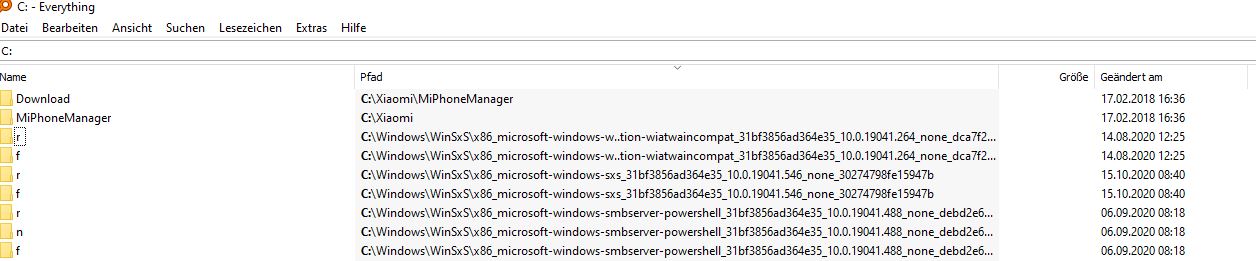

Bis jetzt habe ich da auch keine Einschränkungen festgestellt. Durch die "unzähligen" nicht von mir erstellten Ordner wird die Suche nach Dateien schwierig. So sieht mein Everything Bildschirm aus ich glaube dass ich da mal aufräumen muss:
hddiesel fbe „Ich habe auf der WD Platte in der Hauptsache Fotos, selst erstellte Videos, Installationsdateien von BS angefangen von XP ...“
Halo fbe,
bei deinem Bild kann ich keinen Nas- Pfad erkennen,
sondern nur vom Laufwerk C:\
Und  zum größten Teil sind das System- Ordner
Gebe bei der Suchezeile in Everything
ein, dann werden dir Ordner und Dateien vom Nas angezeigt.
Unter deiner WD....\Dokumente
findest du deine Ordner und Dateien auf der WD
