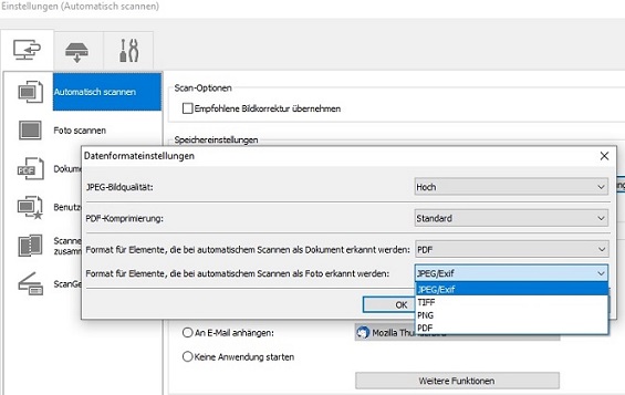

gelöscht_327925 fbe „Alternative zu Adobe DC ?“
Mein Scanner legt eingescannte Dateien als PDF ab
Macht vermutlich jeder Scanner über den PC und die ScanSoftware, sobald "Automatisch" gewählt wird, weil die Voreinstellung für
Text => pdf
und
Bild => jpeg
so konfiguriert ist hinsichtlich einer Nach- oder Weiterbearbeitung (nehme ich mal an).
Ich verwende daher - nur für Faxe und mit der integrierten Fax Funktion- dann eben die manuelle Auswahl Bild und somit wird als jpeg gespeichert, fertig.
Über das Gerät und/oder den Druckdialog (hier Canon Fax) kann ich natürlich auch- wie bei der Fritz!Fax Software- jedes Dokument versenden.
hth

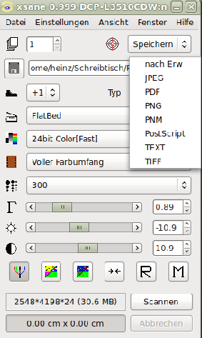

gelöscht_237326 gelöscht_327925 „Macht vermutlich jeder Scanner über den PC und die ScanSoftware, sobald Automatisch gewählt wird, weil die ...“
Na ja, man kann allerdings auch wählen, wie ein Dokument ausgegeben werden soll. Unter XSANE hat man da 'ne ziemliche  Auswahl:
Wenn mich nicht alles täuscht, dann hat der TE doch auch Ubuntu auf seinem Rechner, da sollte es doch kein Problem für ihn sein, das Dokument mit diesem Programm in einem passenden Format einzuscannen.
gelöscht_327925 gelöscht_237326 „Na ja, man kann allerdings auch wählen, wie ein Dokument ausgegeben werden soll. Unter XSANE hat man da ne ziemliche ...“
Natürlich kann man (also ich) auch bei "Automatisch" ein anderes Ausgabeformat einstellen.
Für den Ausnahmefall integrierte Faxfunktion- die kann nur Grafikdateien als Anlage- scanne ich dann halt manuell und als Grafik.
Also alles halb so wild, wird nur seltenst benötigt und geht auch ohne "Sahne" Zwinkernd.
