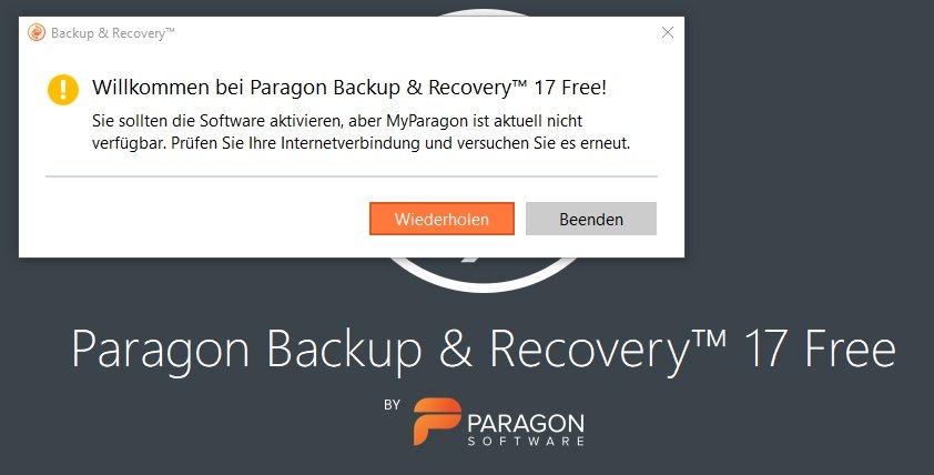

Um meiner Tochter ein Backup-Programm empfehlen zu können, habe ich jetzt schon zwei Programme ausprobiert, welche ich beide (meiner Tochter) nicht empfehlen kann.
Beide, sowohl ATI als auch AOMEI haben kleinere Macken ...
Nun habe ich mir das Paragon 17 Free geladen und habe es entpackt.
Nach der Installation habe ich das Programm aufgerufen und bekam die Fehlermeldung
ich solle die Software aktivieren und dazu meine Internetverbindung überprüfen.
Mein Internet funktioniert aber ...
Ist es denkbar, dass PARAGON blockt/geblockt wird? Ich probiere es seit einer Stunde.

Moin AlfUlm
Hast Du die Trial?
Sonst kann es so etwas sein. Das wirst Du aber nur durch den Service von Paragon erfahren oder durch Geduld, wenn Du es morgen erneut versuchst.
Kommst Du in das Programm, wenn Du auf Beenden klickst?
PS. Im Handbuch der Vorgänger-Version gibt es noch Hinweise auf Möglichkeiten von Offline-Aktivierung usw. Es kann aber sein, dass dieses in der 17er nicht mehr funktioniert, da bin ich überfragt.
PPS. Aktuelleres Handbuch ab Seite 5...
AlfUlm gelöscht_189916 „Moin AlfUlm Hast Du die Trial? Sonst kann es so etwas sein. Das wirst Du aber nur durch den Service von Paragon erfahren ...“
Hast Du die Trial?
Nein, Backup & Recovery 17 Free
So etwas ähnliches wird es sein. Ich habe soeben mit der Service-Hotline telefoniert, die sich das aber auch nicht erklären konnten und mir geraten haben, etwas zu warten und wieder zu probieren ...
Ich probiere also später und morgen nochmal und melde mich dann wieder.
Ich habe deine Antwort gar nicht zu Ende gelesen und muss jetzt meine Antwort nochmal ergänzen.
Die Handbücher habe ich heruntergeladen, muss ich wohl nochmal GENAU studieren.
Ergänzung: Die Software ist bei Paragon registriert, aber startet jetzt nach Rechnerabsturz und Neustart nicht mehr.

gelöscht_189916 AlfUlm „Nein, Backup Recovery 17 Free So etwas ähnliches wird es sein. Ich habe soeben mit der Service-Hotline telefoniert, die ...“
Oh - oh;-)
Mal mit Revo komplett deinstallieren und erneut aufspielen?
gelöscht_327595 gelöscht_189916 „Oh - oh - Mal mit Revo komplett deinstallieren und erneut aufspielen?“
Hab die "BR17" eben mal installiert, registriert und angetestet- (Mailadresse speziell für solche Sachen).
Läuft auch nicht anders wie Aomei und Co, der Einstieg- welcher gleichsam der Assistent ist- wurde *imho* etwas sparsam ausgeführt aber da genügt es die ersten paar Zeilen kurz zu überfliegen.
Zudem kann man unter Optionen noch das eine oder andere "Häksche" rausnehmen!
C++ und NetFramework werden gecheckt/aktualisiert, danach liess es sich problemlos starten.
hth
AlfUlm gelöscht_189916 „Oh - oh - Mal mit Revo komplett deinstallieren und erneut aufspielen?“
Wurde gemacht, aber keine Änderung ...
Heute aber kam eine mehr als erschöpfende Auskunft von PARAGON, welche ich aber erst noch im Detail lesen muss.
Zur Einführung aber gleich das, wo ich einen Grund für das fehlerhafte Verhalten des Programms erkennen kann:
PARAGON: ... Möglich ist auch eine Beschädigung einer vorher funktionsfähigen Programminstallation z.B. durch irreguläre Beendigung des Programms (ein Neustart während eines Backups kann, muss aber nicht ein Hinweis darauf sein) oder durch ein zwischenzeitlich erfolgtes Windows-Upgrade, z.B. das neue "Funktionsupdate" 1809.
Im Zweifelsfall sollte also eine saubere De- und Neuinstallation helfen. ...
Und es geht noch weiter ...
Es folgen detaillierte Anweisungen, wie beim Deinstallieren und neu installieren vorzugehen ist, auch das Erwähnen, welche Ordner evtl noch händisch zu löschen sind.
Dann Erklärungen, wie die Aktivierung abzulaufen hat, entweder über ein Kundenkonto oder einen bereits vorhandenen gültigen Lizenzschlüssel ...
Diese Angaben kamen vom Technical Support Engineer.
Ich bin hier sehr angenehm von PARAGON überrascht worden, denn es wurde auf MEIN Problem eingegangen und kein BlaBla geschrieben.
Ich melde mich hier wieder, wenn ich alles von PARAGON Vorgeschlagene abgearbeitet habe. Habt bitte so lange Geduld mit einem Suchenden.
AlfUlm Nachtrag zu: „Wurde gemacht, aber keine Änderung ... Heute aber kam eine mehr als erschöpfende Auskunft von PARAGON, welche ich aber ...“
Hallo, hier mein Abschlussbericht:
Im Zweifelsfall sollte also eine saubere De- und Neuinstallation helfen. ... Und es geht noch weiter ... Es folgen detaillierte Anweisungen, wie beim Deinstallieren und neu installieren vorzugehen ist, auch das Erwähnen, welche Ordner evtl noch händisch zu löschen sind.
Die Angaben des Technical Support Engineer sauber abgearbeitet und alles funktioniert so, wie es soll.
Danke allen, die sich um mein, jetzt gelöstes Problem bemüht haben und ein GANZ dickes Lob an PARAGON für die saubere Anleitung!

nemesis² AlfUlm „Paragon Backup 17 startet nicht“
Bei den neueren Paragon-Versionen ist die Aktivierung an die MAC-Adresse des Netzwerkadapters (auf dem Board) geknüpft. Außerdem müssen die Ports 80 und 443 für Das Paragon-Programm freigegeben sein.
Hättest du z. B. eine Desktop-Firewall laufen und keine Ausnahmeregel für das Paragon-Programm, könntest du es nicht (de-)aktivieren.
Die Aktivierung für das Board (MAC-Adresse) kann im Kundenkonto auch wieder freigegeben werden und dann (neu oder woanders) neu aktiviert werden. Das geht aber nur ein paar Mal, danach muss man afaik den Counter zurücksetzen lassen.

AlfUlm nemesis² „Bei den neueren Paragon-Versionen ist die Aktivierung an die MAC-Adresse des Netzwerkadapters auf dem Board geknüpft. ...“
Uihh, deinen Beitrag habe ich jetzt erst gelesen.
Du hast mit deinen Ausführungen recht, genau so ist es nämlich.
Ich hatte den Festplatten-Manager 14 Kompakt, aber seit gefühlten zwei Jahren nicht mehr genutzt ...
Mein Problem ist gelöst, danke!
