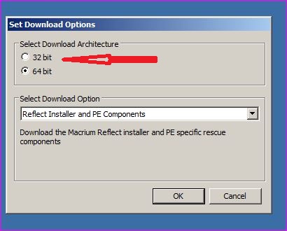

32 bit Rechner
Du musst zum Erstellen auf einem 64-bit System am Anfang bei "Options" die 32-bit Version auswählen.
Die Installation dann auf dem 32-bit System vornehmen.
Du findest nach dem Entpacken/Erstellen dann diese beiden Dinger im Macrium Ordner dort wo du sie gespeicherst hast.
Siggi24 gelöscht_327459 „Du musst zum Erstellen auf einem 64-bit System am Anfang bei Options die 32-bit Version auswählen. Die Installation dann ...“
Gelöst !!
bei mir hat es jetzt auch geklappt. Im Nachhinein verstehe ich gar nicht wieso das mir so Schwierigkeiten bereitet hat. Ich vermute, dass ich bei den "Options" nicht aufgepasst habe.
Vielen Dank an Alle die mir mit Rat und Tat zur Seite standen.
Siggi

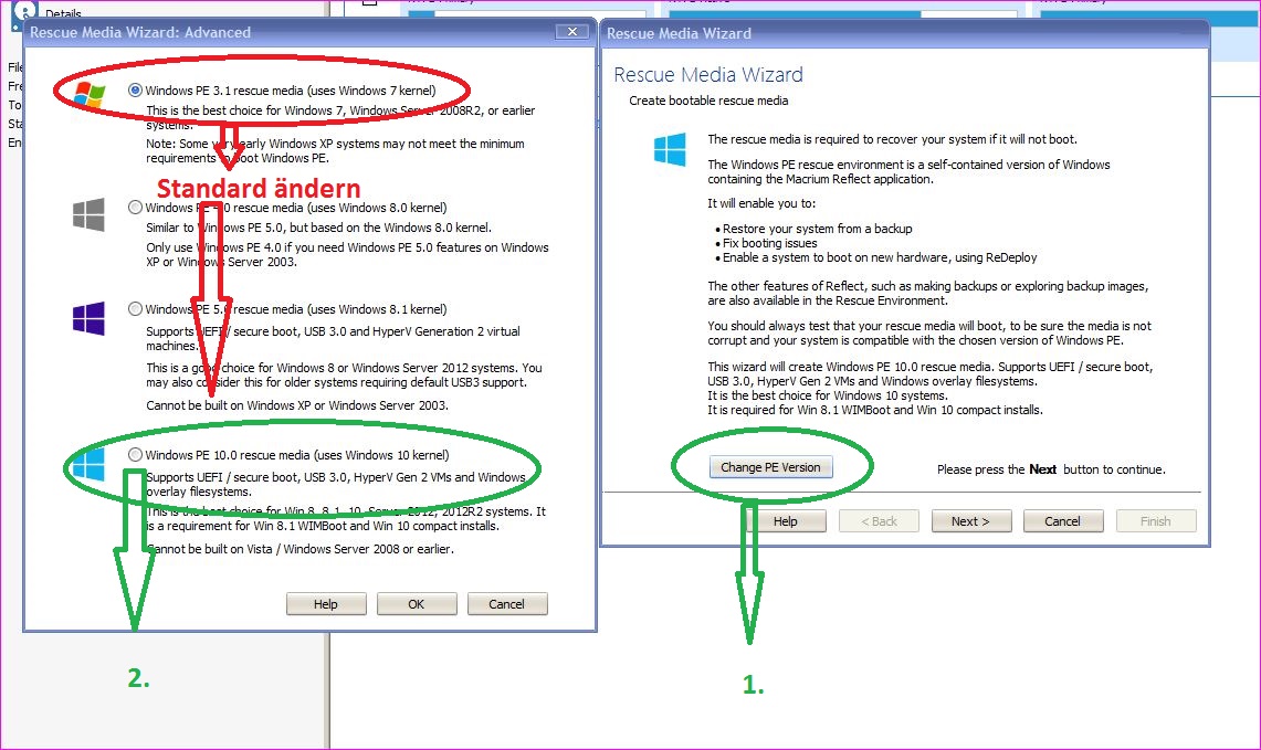

Alpha13 Siggi24 „Hallo Alpha, vielen Dank für Deinen Hinweis. Das hat leider nicht funktioniert 32 bit Rechner . Vermutlich hängt das ...“
PE 3 (WAIK) Downloads the Windows PE 3.1 components to file PE3x86.zip or PE3x64.zip
https://knowledgebase.macrium.com/display/KNOW/Installing+Macrium+Reflect
https://knowledgebase.macrium.com/display/KNOW/Change+PE+Version
PE3x86.zip muß man da schon runtergeladen haben und das muß auch bei der neuesten Macrium Reflekt Version gehen über PE 3 (WAIK) Rescue Components Only und natürlich 32Bit!
Nur PE3x86.zip ist da die richtige Datei für W7 32Bit!

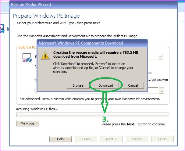

gelöscht_327459 Siggi24 „Marcrium Reflekt“
Je nachdem welche Version du erzeugen willst:
Dann geht es von selbst.
