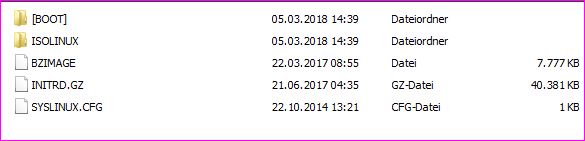

Aomei backupper erstellt zwar diesen Notfallstick (Linux ausgew?hlt), aber die Dateien auf dem Stick scheinen mir nicht vollst?ndig zu sein. Es sind auch nur insgesamt ca. 43 mb.
Ich schaffe es auch, mein win 64Bit System mit dem Stick zu booten. Allerdings wird schon beim Bootvorgang im Dosfenster nach ip Adresse und LAN Verbindung gesucht und nicht gefunden. Schlie?lich ?ffnet sich ein englischsprachiger AOMEI Backupper, mit Suchoptionen f?r NAS (hab ich nicht)und ein device pfad 0, der sich nicht ?ndern l??t. Ich kann also nicht meine extrerne festplatte anw?hlen, um die Backup-Datei auszuw?hlen.
Auf dem stick sind keine weiteren WIndows Dateien, so da? ich glaube, der Backupper steht ganz allein im Universum und wei? nicht, wo er das Backup suchen soll.
Hier sind es 47 MB

So sieht der Stick hier aus:
Es wird ja auch Linux gestartet.
