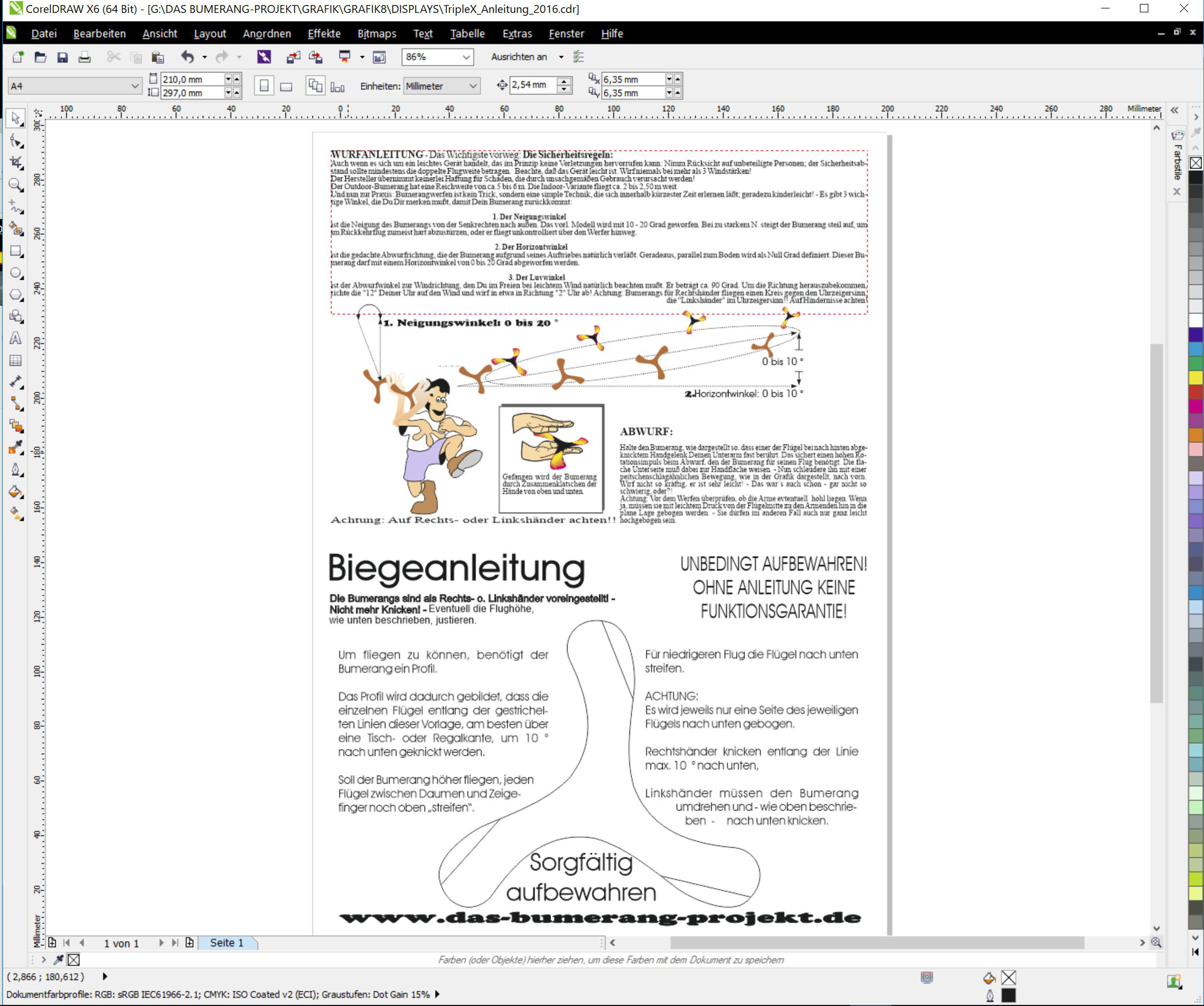

OK, OK - sorry. - Aber irgendwie kann das nicht an Corel GraphicsSuite X6 liegen. - Hast du nach der Installation die Updates heruntergeladen und installiert? Das scheint wichtig. Und wenn ich mich recht erinnere, musst du das selbst anstoßen.
Bei mir sieht das jedenfalls so aus:
