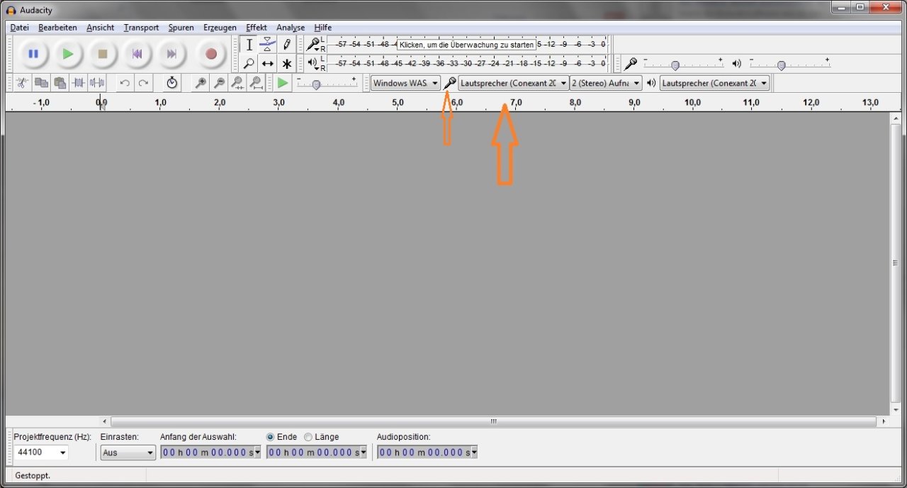

Bei unseren Thinkpads (T410, T520) funktioniert das auch nicht, Stereo Mix ist auch bei den "ausgeblendeten oder getrennten Geräten" nicht zu finden. Die Geräte verwenden die Conexant Smart Audio HD und Intel Display-AudioTreiber.
Abhilfe: Audacity, damit kann man alles, was über die Lautsprecher abgespielt wird aufnehmen:
Abspeichern als MP3: Dazu muss der Lame Encoder for Windows installiert sein.
Grüße, Michael

Möglich, davon habe ich keine Ahnung. Hauptsache = es funktioniert. Und da ist (für mich) Audacity das "bessere" Programm, allein schon wegen der vielfältigen Einstellungs -und Bearbeitungsmöglichkeiten.

Manfredtiel gelöscht_301121 „Möglich, davon habe ich keine Ahnung. Hauptsache es funktioniert. Und da ist für mich Audacity das bessere Programm, ...“
Danke, das war der Trick. Stereo Mix braucht nicht mal als Standard definiert zu sein. Jetzt gehts. Dass ich da nicht selber drauf gekommen bin . Ts, ts...
Jetzt kann ich aufnehmen. Danke nochmal...
