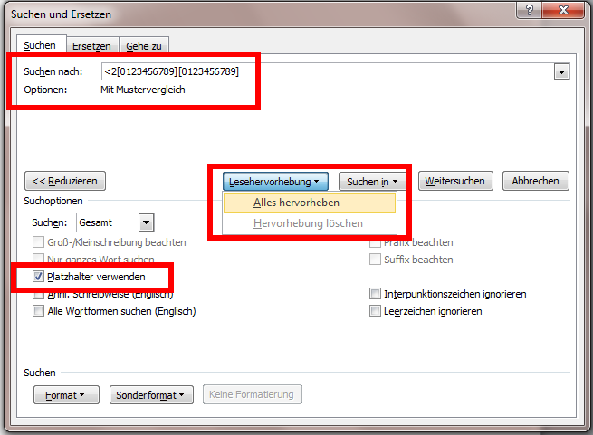

Kann man bei MS Word oder Word pad die Sucheinstellungen so eingeben, dass es mir nur
alle Zahlen anzeigt die mit 2 beginnen und aus drei Ziffern bestehen ?
also nach dem Motto: Suche: "2**" und als Suchergebniss werden dann eben alle Zahlen angezeigt die aus 3 Ziffern bestehen und mit 2 beginn (kurz: 200-299)

Es hängt davon ab, wie die Zahl vom Rest des Textes abgegrenzt ist. Wenn wenigstens hinter der Zahl ein Leerzeichen steht, kann man in der erweiterten Suche von Word mit folgendem Suchstring (bei aktivierten Platzhaltern) die dreistelligen Zahlen, die mit 2 beginnen finden:
<2[0123456789][0123456789]
Bitte beachten: Am Ende steht ein Leerzeichen!
In WordPad kann man das vergessen...

Ja, danke ich habs raus bekommen. man kann zb "1[0-9]" eingeben.
