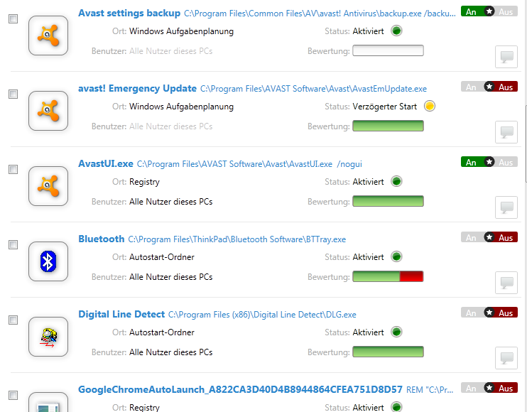

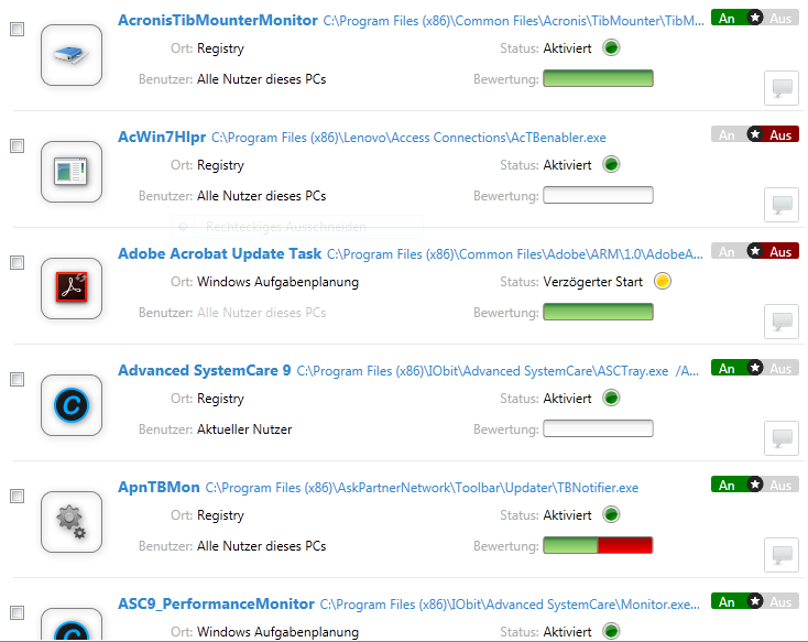

Ich will dir gerne zeigen, jedenfalls erst einmal zur Hälfte, was mir da so angezeigt wird. Ich kann natürlich jedes Programm deaktivieren, verzögert öffnen, usw.
Vielleicht kannst du mir ja den einen oder anderen Tipp geben.
Das ist also nur die Hälfte.

Wie ich anhand des Eintrages "Advanced System Care 9" sehe, hast du teilweise Programme auf deinem Rechner, die man bestenfalls als Müll bezeichnen könnte.
AdwCleaner ist auf solche Software spezialisiert und entfernt sie:
http://www.browserdoktor.de/adwcleaner/

Vieles erklärt sich schon durch den Pfad, in dem es liegt.
Dass alles mit "Avast" irgendwas mit Deinem AntiVirus-Programm zu tun hat, ist doch selbsterklärend.
Dass alles mit "Adobe" etwas mit Adobe zu tun hat, ebenfalls.
Dass alles mit "AskPartnerNetwork\Toolbar" etwas mit der installierten Aks-Toolbar zu tun hat, ist auch klar.
Das wären z.B. alles Kandidaten, die ich nie auf meinen Rechner drauf lassen würde!
Ebenso Google, Acronis u.u.u.
Wo man nicht sofort erkennt, wozu ein Programm gebraucht wird, hilft eine kurze Internet-Recherche.
Da bleibt dann nach einer entsprechenden Bereinigung nicht mehr viel übrig, was wirklich automatisch gestartet werden muss!
