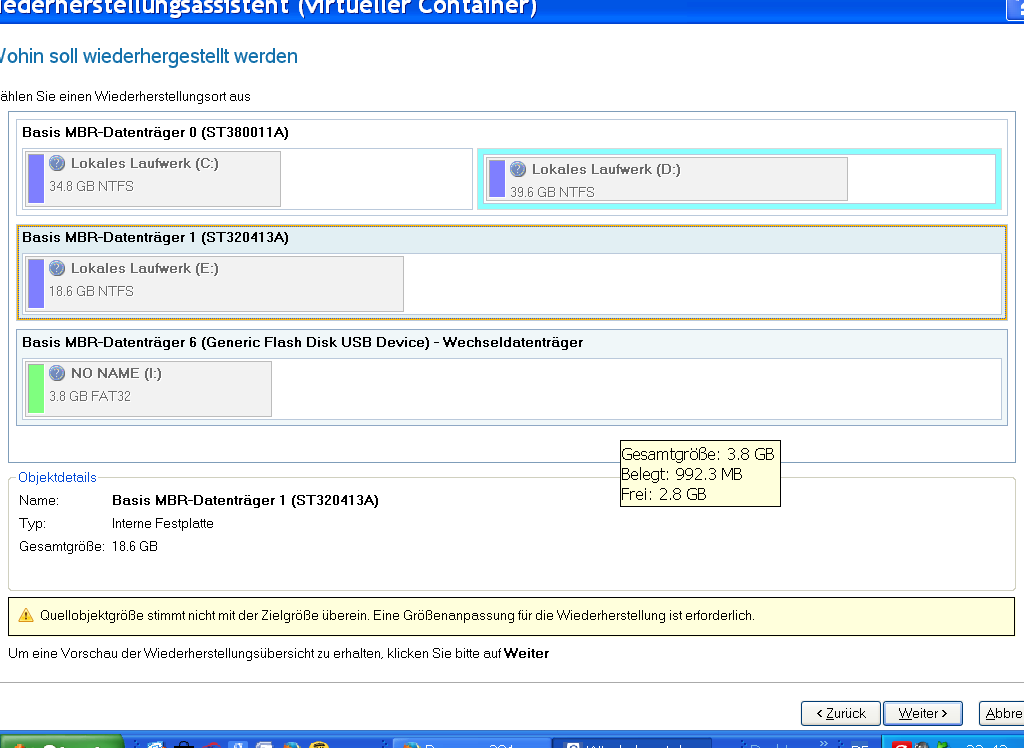

ich blicke ehrlich gesagt mit den Begriffen nicht durch. hatte erwartet, dass er mich einfach fragt, wo ist das Sicherungsimage und in welche Partition willst du es schreiben. dadurch entsteht dann ein neues Startlaufwerk mit meinem xp. hier mal das Bild, in dem ich etwas entscheiden soll. Die Zielplatte mit einer prim-partition hat 20 gb.
nach drücken auf weiter fragt er wohin....
habe also die braun umrandete platte gewählt mit 18,6 gb

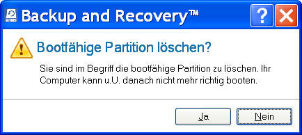

dann kommt:
das ist wohl nur eine Vorsichtmeldung, weil er die prim-partition E: platt machen will vor Übertragung mit den Imagedaten????

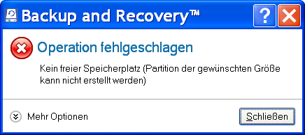

ich drücke auf ja und erhalte:

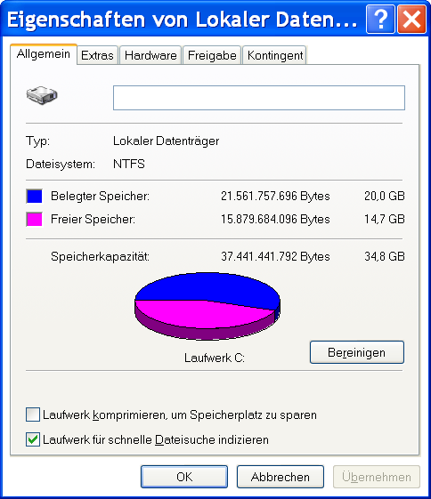

was habe ich falsch gemacht? die c-partition, die ich übertragen wollte und von der das Image stammt sieht so aus:

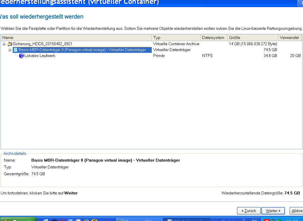

Laufwerk C ist mit 20 GB an Daten belegt. Auch das Image (siehe Bild 1) wurde zu einem Zeitpunkt erstellt, aus dem sich die selbe Größe ergibt.
Dass diese 20 GB nicht auf einer Festplatte passen, die nur 18,8 GB groß ist, ist vollkommen naheliegend.

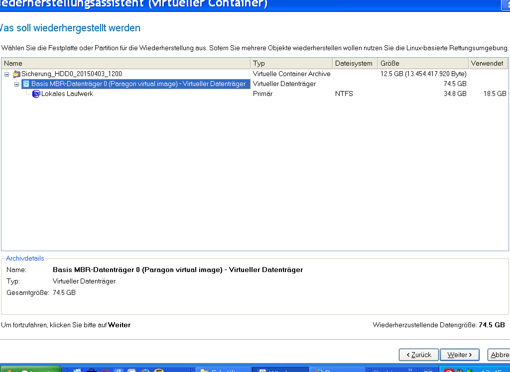

sag bitte mal, könntest du das Auftragsbild für die Wiederherstellung mit deiner Erfahrung interpretieren? ich hatte nur LW C: zu sichern 40gb mit jetzt 18,5gb Belegung, nach eindampfen überflüssigen spaces.
er sagt aber das das Datenvolumen 74,xx gb wäre (rechts unten). Das ist aber die ganze Platte und prompt verweigert er mir wieder die recovery auf allerdings nur 18,6gb (und dabei musste ich noch den expressmodus wählen, da er im detailmodus nach Auswahl des Backup-containers und druck auf weiter nichts mer tat)

In deinem Screenshot ist die gesamte Festplatte markiert - nicht das Laufwerk C.
Du müsstest also die als "Lokales Laufwerk" bezeichnete Partition auswählen, damit es klappt.
