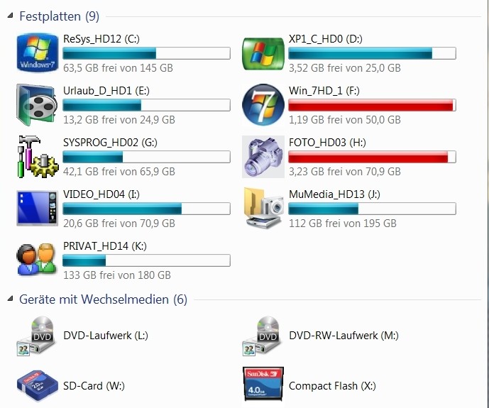

Erstens gibt man seinen Laufwerken Namen, auf die Windows-Buchstabensuppe habe ich mich noch nie verlassen.
Zweitens kann ich jedes angeschlossene Laufwerk auswählen, um zu sichern oder zurück zu spielen.

Bei mir ganz einfach. Ich habe unter Windows die Laufwerksbuchstaben selbst zugewiesen und davon weiß der Linux-Kernel von TI nun aber auch rein jarnüscht! Zunge raus
gelöscht_238890 winnigorny1 „Bei mir ganz einfach. Ich habe unter Windows die ...“
Du solltest einfach einmal versuchen vorher zu lesen.
Ich hatte geschrieben (und nicht nur ich weise da immer darauf hin) man gibt den Laufwerken einen Namen!
  So, oder  ähnlich kann man das machen.
Wenn man dann mit Acronis (Linux) arbeitet muss man schon blöd sein, wenn man seine Laufwerke nicht findet.
Mit USB-Laufwerken funktioniert das natürlich bei der Anzeige genau so!

Ich habe das Gefühl, Namensvetter, ihr redet aneinander vorbei.
Was hatterchen ganz richtig meint (und ich ebenfalls seit Jahren mache) ist, den Partitionen konkrete Namen (nicht Buchstaben!) zu geben. Ich habe meine mal allesamt eingerahmt:
Bei der Wiederherstellung sollte man sich dabei eben ausschließlich nach den selbst gegebenen Namen richten - die bleiben nämlich im Gegensatz zu den Buchstaben erhalten.
Das, was Du beschriebst, kenne ich.
Da wurden schon mehrfach images durch eben diesen Irrtum in die Datenpartition erstellt und ich durfte dann Datenretter spielen.
