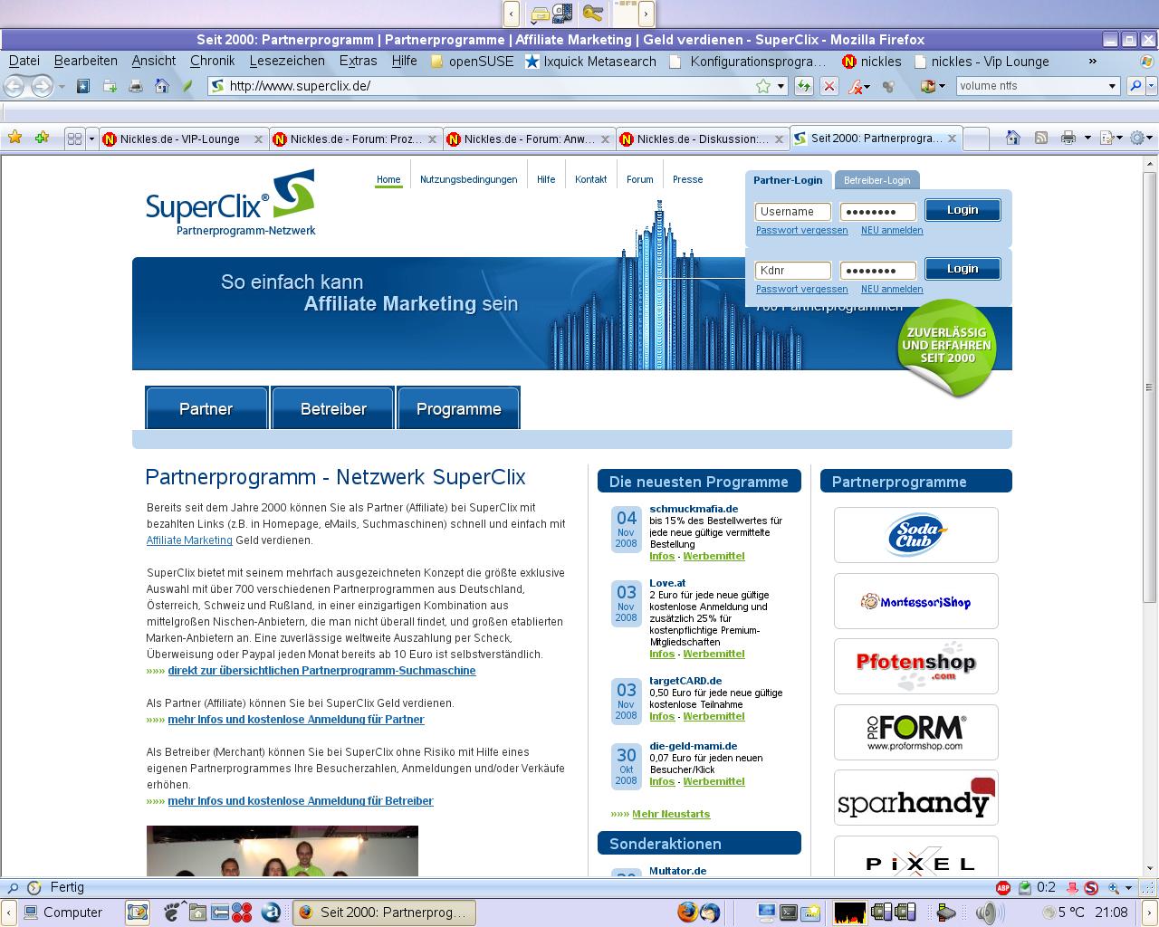

In meinen FF 3.0.3 unter openSuse 11.0 mit aktvierten Noscript, also Script für diese Seite ist nicht erlaubt und aktiven Adblock+ sieht die Seite so aus. Javascript ist an, Java aus.:
