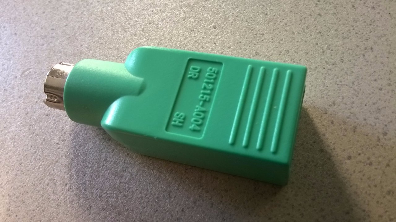

Adapter, mit denen man PS2- Geräte an USB anschließen kann, gibt es zuhauf.
Aber ich suche genau das Gegenteil:
Vom KVM- Switch kommt die Steuerung Maus/Tastatur in einem USB- Kabel an.
Der PC hat allerdings nur 2 PS2- Eingänge für Maus und Tastatur!
Also suche ich einen Adapter, der das ankommende USB- Maus/Tastatursignal in einen grünen und einen violetten (männlichen) PS2- Anschluß aufteilt.
Einen speziellen dafür vorgesehenen USB- Anschluß hat das Board nicht. Und die vorhandenen USB- Anschlüsse sind bereits anderweitig belegt.
Also das genaue Gegenteil dieses Adapters:
Andere Möglichkeiten (Hub usw) teste ich erst, wenn ich den o.g. Adapter  auch mit Eurer Hilfe nirgendwo finde.

Ich besitze natürlich solche Adapter, gibts ja auch in grün und violett.
Ob die funktionieren (hab da vor längerer Zeit mal verschiedenes erprobt) ist reiner Zufall und hängt meist vom Mainboard ab.
Kann man restlos vergessen.
Die umgedreht strukturierten derartigen Adapter funktionierten allerdings bisher ausnahmslos.
Nur: Wer verwendet denn noch Geräte mit PS2- Anschluß? Recht selten, wie es scheint.
Also das, was Du oben abgebildet hast?
Das funktioniert bei mir auch nur bedingt. Z.B. gibt es Fälle, wo einzelne Zeichen (bei mir sind es "kleiner als" und "größer als") nicht geschrieben werden können. (Ich helfe mir dann mit der entsprechenden Umgehung über den ANSI-Code.)
Naja: Ich habe (als alter "IT-Nostalgiker") noch solches Zeug. Ich weigere mich, z.B. nagelneue (und sehr solide) PS/2-Tastaturen zu entsorgen nur weil der neue PC kein PS/2 mehr hat. Dann kommt so ein Teil, wie Du es gezeigt hast, dazwischen und gut. (Oder eben "fast gut".)
jueki mawe2 „Das ist auch meine Erfahrung. Verkauft werden sie trotzdem. Also das, was Du oben abgebildet hast? Das funktioniert bei ...“
Hab ich bisher 2x verwendet, beides XP- PCs. Schon einige Zeit her.
Keinerlei Probleme bemerkt.

Hier jetzt ein Fall  USB zu PS2 aus der Praxis.
Logitech-USB-Maus steckt mit einem grünen Adapter in der PS2-Schnittstelle an meinem alten PC.
DieTastatur ist noch PS2.
Ich meine mich zu erinnern, dass der Adapter beim Kauf der Maus dabei war. Die Maus ist im Gerätemanager  als „PS2-kompatible Maus“ bezeichnet.
Eine andere ganz normale Logitech-USB-Maus von 2014 funktioniert an dem Adapter nicht. Im Gerätemanager ist diese USB-Maus am PS2-Adapter nicht vorhanden. (Win mit Tastatur...)
Die USB-PS2 Maus arbeitet seit Jahren ohne jedes Problem. Keine Spiele oder knifflige Bildbearbeitung.
Nun, dann hat diese Maus schon hundert-tausende EXCEL- oder OpenOffice-Calc-Zeilen markiert/kopiert und arbeitet immer noch...
Keine Chance für USB zu PS2 wie es aussieht.

Conrad hat so ein Ding noch für 7 Euro im Angebot:
Alles schön und gut - wenn es denn der gewünschte Adapter mit PS2-Stecker ist.
Dann ist immer noch die Frage, ob die Maus dafür geeignet ist.
Wie geschrieben ist in dem PC das Set Maus und USB/PS2-Adapter wie gekauft eingesetzt. Da gab es nämlich keine/kaum noch  PS2-Mäuse zu kaufen.
Eine neuere USB-Maus funktioniert mit dem Adapter nicht am PS2 Anschluß. Sie wurde auch nicht im Gerätemanager angezeigt (dazu Win XP mit Tastatur bedient)
Sind beides Logitech-Geräte.
Also kann es da auch Tücken geben - und ein USB-Hub wie von Bergi2002 in der ersten Antwort vorgeschlagen ist eventuell die beste Lösung.

Wie schon gesagt, ich betreibe meine PCs über einen 4- Port- KVM- Switch - nicht der billigste übrigens.
Und, wie oben gesagt - Maus und Tastatur werden per USB- Kabel geliefert.
Da die beiden USB3- Pots sicher erst der Treiber bedürfen, hab ich das an einen der beiden USB2- Ports angeschlossen.
Die Tastatur funktionierte, ich konnte ins BIOS usw.
Aber die Maus nicht!
Auch nicht, als ich unter Umgehung des Switches die Maus direkt anschloß.
Ich konnte4 diese erst dann benutzen, als ich die USB- Maus einen solchen USB (weibl) - PS2 (männl)- Adapter anschloß.
Meine eigens gedownloadeten, also neuesten Treiber hatte ich auf einen USB- Stick gelagert. Und der wurde nicht erkannt, also suchte ich ein noch vorhandenes DVD- Laufwerk und installierte die Treiber von der mitgelieferten DVD aus.
Das bedeutet für mich erst einmal, das ich anscheinend keine Neuinstallation vom Stick aus machen kann.
Eventuell eine BIOS- Einstellung?
Und nun klappt es. Ich kann das Mainboard problemlos per Switch bedienen.

Nachtrag:
Ich komme bei diesem eigenartigen mainboard zwar per KVM und USB ins BIOS, aber schon, wenn ich bei der neuinstallation etwas schreiben will (Name, Key) geht nichts.
Auch nicht die USB- Tastatur direkt.
Auch diese muß ich wieder über einen Adapter (diesmal violett) an PS2 anschließen.

Ich habe (bisher erfolglos) einen Adapter gesucht, welcher ein USB- Signal in ein PS2-Maus- und PS2- Tastatursignal wandelt.
Also genau das Gegenteil des von dem im Startposting dargestellten Adapters.
Inzwischen habe ich das (nur bei der OS- Installation und nur bei diesem Mainboard auftretende) Problem - es werden keinerlei USB- Geräte erkannt - anders gelöst.
Ich habe Windows 7 mit einer USB- Maus und einer USB- Tastatur mit einem solchen von Dir angebotenen Adaptern (besitze ich: Grün für die Maus, Violett für die Tastatur) installiert.
Nachdem ich die Mainboard- Treiber installiert hatte, konnte ich, wie gewohnt, auch die USB- Ports für Maus und Tastatur direkt nutzen.
