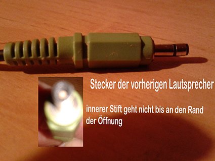

monika3de zeinerling „Es könnte auch sein, dass die Soundkarte 2 Buchsen für Hohlstecker hat. Das habe ich auch schon gesehen. Das kommt der ...“
Hallo Zeinerling,
wie Du vielleicht siehst habe ich Bilder hochgeladen,die hoffentlich besser darstellen was ich meine. Apropos "grün".Ich habe 3 Buchsen, in rosa und grün steckt das Headset, und in diese Buchsen würde auch der Stecker von der Länge her reinpassen.Ich weiß, das der Audio Stecker dort nicht reingehört.Die 3. Buchse ist schwarz. Da gehört der Stecker vom Lautsprecher rein, und dort passt dann wahrscheinlich das, was Du als Hohlstecker bezeichnet hast. So einen Stecker hatten meine vorherigen Lausprecher wohl dann.
LG
Monika

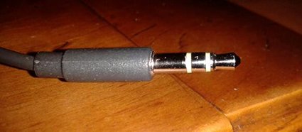

gelöscht_35042 monika3de „Hallo Zeinerling, wie Du vielleicht siehst habe ich Bilder hochgeladen,die hoffentlich besser darstellen was ich meine. ...“
Deine neuen Lautsprecher müssen in die grüne Buchse!
Besorgst du dir sowas, dann in die  grüne Buchse und dann kannst du Headset und die neuen Lautsprecher gleichzeitig betreiben..
http://www.amazon.de/Klinke-Klinken-Stecker-Klinken-Kupplung-Adapter/dp/B000MU1TI0/ref=sr_1_5?ie=UTF8&qid=1461439883&sr=8-5&keywords=Klinkenadapter

zeinerling monika3de „Hallo Zeinerling, wie Du vielleicht siehst habe ich Bilder hochgeladen,die hoffentlich besser darstellen was ich meine. ...“
Das Foto was Du gemacht hast, ist kein Hohlstecker. Denn die Hohlstecker sehen im vorderen Bereich etwas anders aus und haben nur 2 Anschlüsse für Mono statt 3 Anschlüsse für Stereo.
Da Du aber nur eine Stereo-Buchse für die Lautsprecher hast, kann das unmöglich ein Hohlstecker für 2 Anschlüsse sein.
MfG. Zeinerling
monika3de Alpha13 „Am PC sind die Buchsen immer weiblich und was braucht man da? Da muß ein Adapter schon drin stecken und den entfernt man ...“
der graue Stecker ist von den neuen Lautsprechern. Ich hoffe, die Bilder kommen gut rüber und danke vorab mal für alle bisherigen Antworten
Monika
zeinerling monika3de „der graue Stecker ist von den neuen Lautsprechern. Ich hoffe, die Bilder kommen gut rüber und danke vorab mal für alle ...“
tut mir leid. Da muss ich passen. So einen Stecker habe ich noch nie gesehen. Das ist äußerst ungewöhnlich. Es könnte aber doch ein 3,15mm Klinkenstecker sein, bei dem das vordere, spitze Teil abgebrochen ist. Dann müsste das abgebrochene Teil aber noch in der Buchse stecken.

Alpha13 monika3de „der graue Stecker ist von den neuen Lautsprechern. Ich hoffe, die Bilder kommen gut rüber und danke vorab mal für alle ...“
Sowas war nie Standard (und ist natürlich auch männlich) und da gibts auch keine Adapter...
Mainboard und Soundkarte?
Wenn du nicht löten willst hilft da AFAIK nur ne neue Soundkarte.
Die Soundkarte muß wirklich uralt sein und höchst propietär in absolut jedem Fall...
zeinerling Alpha13 „Sowas war nie Standard und ist natürlich auch männlich und da gibts auch keine Adapter... Mainboard und Soundkarte? Wenn ...“
Seit dem ich Soundkarten kenne, waren da immer eine 3 Polige 3,15mm Klinkenbuchse für die Lautsprecher dran. Einmal habe ich gesehen, dass da 2 Mono Hohlsteckerbuchsen dran waren. Aber das war eher die Außnahme als die Regel.
Ich vermute mal, dass da beim Herausziehen von dem Klinkenstecker der vordere Teil in der Buchse stecken geblieben ist. Denn die Stecker sind leider mechanisch nicht besonders stabil.
Ich würde mal einen Zahnstocher in die Buchse stecken. Wenn er sich nicht wenigstens 14 mm hinein stecken lässt, steckt da was drin, was man von außen nicht sehen kann.
MfG. Zeinerling
Alpha13 zeinerling „Seit dem ich Soundkarten kenne, waren da immer eine 3 Polige 3,15mm Klinkenbuchse für die Lautsprecher dran. Einmal habe ...“
Jenau so ist das zu 99% nach einiger Überlegung, mit nem Zahnstocher bekommt man die Spitze da aber nie aus der Buchse.
Übrigens hätte das Ihr eigentlich auch ins Auge stechen müßen, dass da auf einmal die Spitze fehlt und janz einfach dürfte das heraus ziehen auch nicht gewesen sein...
Und da ist dann der Stecker hin und nicht die Lautsprecher.
Nur ein versierter Handwerker bekommt das Teil aus der Buchse und das macht der auch nicht umsonst.
=> neue Soundkarte oder ohne Sound leben!
monika3de Alpha13 „Jenau so ist das zu 99 nach einiger Überlegung, mit nem Zahnstocher bekommt man die Spitze da aber nie aus der Buchse. ...“
"sie" hat den Stecker ebenso leicht wie alle anderen Stecker hausziehen können, und dieser spezielle Stecker hat nie eine Spitze gehabt und immer so ausgesehen,wie auf den Fotos
zeinerling monika3de „sie hat den Stecker ebenso leicht wie alle anderen Stecker hausziehen können, und dieser spezielle Stecker hat nie eine ...“
wenn es so ist wie Du schreibst, hilft nur noch das Kabel mit Stecker umlöten, oder eine andere Soundkarte.
MfG. Zeinerling
Alpha13 monika3de „sie hat den Stecker ebenso leicht wie alle anderen Stecker hausziehen können, und dieser spezielle Stecker hat nie eine ...“
http://geizhals.de/asus-xonar-u3-a636504.html?hloc=at&hloc=de
z.B. kaufen und sonst ist da alles gesagt.
zeinerling monika3de „Adapter für Lausprecherkabel an PC“
so ein Stecker gibt es tatsächlich.
https://www.conrad.de/de/niedervolt-steckverbinder-stecker-gerade-35-mm-11-mm-bkl-electronic-072624-1-st-741691.html
Wer hätte das gedacht.
MfG. Zeinerling
