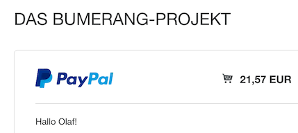

https://das-bumerang-projekt.de/bumerang-shop/?m=horseshoe+ii&id=21
Wenn du uBO aktiv hast, wirst du nur eine Fehlermeldung erhalten. Wenn du uBO deaktivierst, wirste das LogIn zu Paypal zu sehen kriegen.......
Olaf19 winnigorny1 „Red du nur. Bislang habe ich noch keinen mir bekannten Menschen gefunden, bei dem es nicht so war. Klick doch einfach mal ...“
Things don't appear to be working at the moment. Please try again later.
Komische Fehlermeldung – aber nun gut.-
Und jetzt kommt's! Ich schalte uBlock Origin aus und erhalte - simsalabim - dieselbe Fehlermeldung.
Woher rührt nun die Schlussfolgerung, dass uBO daran schuld sein soll?

Keine Ahnung. Vielleicht liegt es auch an der Webseitenprogrammierung? Jedenfalls kannste das ja mal bei mir ausprobieren:
Ich habe uBO sogar "zurückgesetzt" und das hat immer noch nicht geklappt. - Mit dem Adguard klappt es.
Und du surfts im privaten Modus und lässt uBO auch im privaten Modus zu?
Ob das an der Seitenprogrammierung liegt, weiß ich nicht - da muss ich mal nen Freund fragen, der mehr Ahnung als ich hat.
Ich hatte in der Vergangenheit jedenfalls selber schon mal bei Einkäufen im Internet das Problem, habe dann aber einfach auf der Seite den uBO einmalig deaktiviert.....
Abgesehen davon: Man kann die Bumerangs bei mir auch per Mail, Telefon oder Fax bestellen. Und wer dann mit Paypal zahlen will, der kriegt die Rechnung mit meiner Paypal-Addy per Mail.
Insgesamt möchte ich euch denoch empfehlen, mal den Adguard zu testen. Ich finde das Teil echt geil.
Olaf19 winnigorny1 „Keine Ahnung. Vielleicht liegt es auch an der Webseitenprogrammierung? Jedenfalls kannste das ja mal bei mir ausprobieren: ...“
Ich hatte es ja ausprobiert, mit und ohne aktivierten uBO!
Jetzt wird es völlig verrückt. Ich habe soeben erstmalig den privaten Modus benutzt; da funktioniert es inkl. eingeschaltetem uBO!
Das ist aber sehr strange... ob du deinen Kunden dann am besten empfiehlst, deinen Shop nur noch im Privatfenster zu benutzen? ;-)

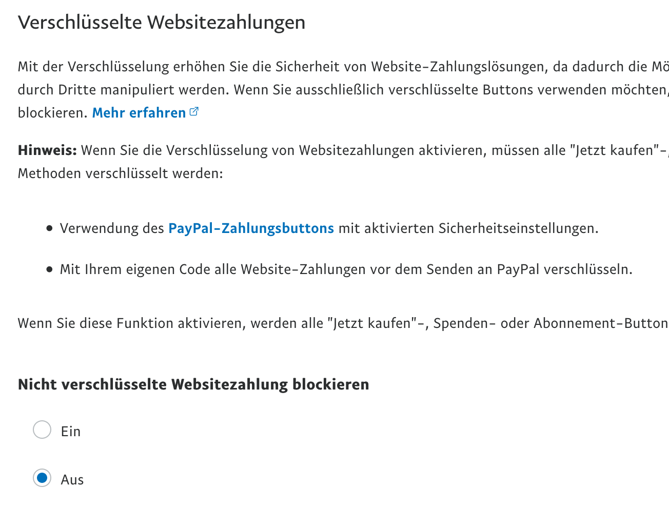

gelöscht_189916 winnigorny1 „uBlock Origin blockiert Paypal-Bezahlfunktion auf Webseiten!“
Hast Du schon einmal Deine Paypal-Einstellungen aktualisiert?
Olaf19 gelöscht_189916 „Hast Du schon einmal Deine Paypal-Einstellungen aktualisiert?“
Kurzes Update von mir:
Am frühen Abend hat es bei mir geklappt, mit Firefox inkl. uBlock Origin.
Dass uBO dabei 11 Elemente blockiert hat, hat dem Erfolg keinen Abbruch getan.
Eben noch einmal mit Chrome versucht: da kam leider wieder die Fehlermeldung, jedoch: uBO an oder aus hat keinen Unterschied gemacht.
winnigorny1 Olaf19 „Kurzes Update von mir: Am frühen Abend hat es bei mir geklappt, mit Firefox inkl. uBlock Origin. Dass uBO dabei 11 ...“
... Und du warst mit einem privaten Fenster mit dem FF unterwegs?
Kann es sein, dass du deine Paypal-Einstellungen aktualisiert hast - wie in dem Link, den faki gepostet hat?
Nach dem Frühstück kümmere ich mich. Also nachdem auch alles weggeräumt und die Küche gecleant ist. Kann dauern......
Olaf19 winnigorny1 „... Und du warst mit einem privaten Fenster mit dem FF unterwegs? Kann es sein, dass du deine Paypal-Einstellungen ...“
Moin Winni, auch wenn du zu meiner Freude :) inzwischen eine Lösung gepostet hattest:
Nein, den Beitrag hatte ich erst gelesen, nachdem ich mein Experiment erfolgreich absolviert hatte. Es funktioniert sowohl im normalen als auch im privaten Browserfenster, ich habe beides gecheckt.
Aber meine PayPal-Einstellung "Nicht verschlüsselte Website-Zahlungen blockieren" stand schon per Default auf Aus; ich hätte da also sowieso nichts umstellen müssen:

winnigorny1 Olaf19 „Moin Winni, auch wenn du zu meiner Freude : inzwischen eine Lösung gepostet hattest: Nein, den Beitrag hatte ich erst ...“
Ja - genauso war das bei mir ja auch. Das war nicht das Problem.

winnigorny1 gelöscht_189916 „Hast Du schon einmal Deine Paypal-Einstellungen aktualisiert?“
WOW. Das sieht plausibel aus. Aber wieso habe ich von deiner Antwort keine E-Mail-Benachrichtigung erhalten?? - Von Olafs Antwort genausowenig????
Vielen Dank für den Link. Probiere ich nach dem Frühstück aus. Klingt plausibel....
Ich habe da jetzt nachgeschaut. Blöde Nummer, denn das war von Anfang an schon so eingestellt bei mir. - Also daran liegt es nicht.....
