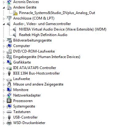

Das sagt der Gerätemanager:
gelöscht_152402 fbe „Das sagt der Gerätemanager:“
Der Treiber für das Pinnacle-Gerät fehlt offenbar! Hier solltest du mal schauen, warum das so ist. Also Treiber-CD usw.
Der eigentliche Soundchip ist von Realtek.
fbe gelöscht_152402 „Der Treiber für das Pinnacle-Gerät fehlt offenbar! Hier solltest du mal schauen, warum das so ist. Also Treiber-CD usw. ...“
Das ist mir bekannt. Treiber für diese uralte (nach IT Maßstäben) Karte gibt es lt. Pinnacle nicht mehr. Mir kommt es auf den Firewire Anschluß der Karte an damit ich meine alte Sony Kamera anschließen kann. Und das funktioniert.
